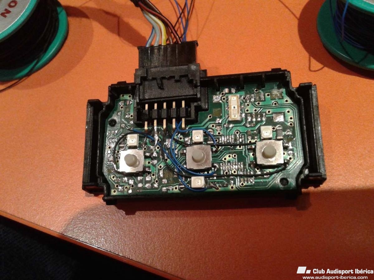

matraca Publicado 9 de Abril del 2016 Denunciar Publicado 9 de Abril del 2016 Voy ha hacer una pregunta tonta. El mío no lleva homrlink........¿Se puede poner? No me queda claro en el post si lo estáis cambiando o poniendo. Gracias eso no es un homelink originario a posteriory Es un brico, se compra un homelink de segunda mano y se briquea con 3 aperturas de garaje como máximo. Desoldando componentes y añadiendo cableado de el mando originario al este homelink Un saludo Responder

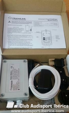

Arkonada Publicado 4 de Mayo del 2016 Denunciar Publicado 4 de Mayo del 2016 Yo configuré en su momento el pedido de mi Q5 con el emisor homelink pero luego al programarlo con el receptor que tenía en casa, resultó ser "no compatible" . Al final conseguí el receptor homelink original para instalarlo en paralelo al que tengo pero todavía no me he puesto a ello. Alguien lo ha hecho ?? Responder

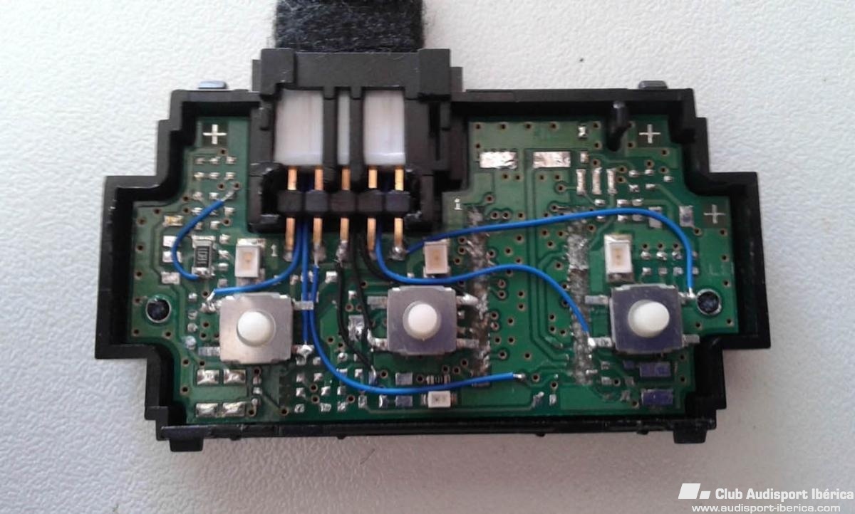

matraca Publicado 5 de Mayo del 2016 Denunciar Publicado 5 de Mayo del 2016 otro de un A6 Por si algún compañero quiere saber como soldar eso, saludos Responder
