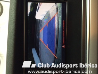

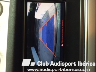

Foxbravo Publicado 20 de Enero del 2016 Denunciar Publicado 20 de Enero del 2016 Hola a todos Tengo un A4 de octubre 2012 y le acabo de instalar un kit original de cámara trasera. Estoy encantado con él, la verdad. Sin embargo, me llama la atención que en algunas fotos de internet, la pantalla muestra la imagen con las líneas de trayectoria junto con la silueta del vehículo y las ondas de los sensores de aparcamiento y en otras no. Lo digo porque en mi caso, tengo los sensores de aparcamiento, delantero y trasero originales, pero no se muestra dicha silueta con la marcha atrás (cuando pongo la directa si), aunque los sensores suenan en todo momento. Me dijo el instalador que en Audi le dijeron que era por un módulo que era un poco más antiguo. Pero me resulta muy extraño esto. El coche es de octubre 2012. Tenéis alguna idea sobre esto? El coche lo llevaron al concesionario para pasarle el VAG-COM y lo han integrado todo. Un saludo y gracias Responder
Grial Publicado 20 de Enero del 2016 Denunciar Publicado 20 de Enero del 2016 Si el kit es original (centralita y cámara, básicamente), y tienes Navi, debería aparecerte la imagen de la cámara, con las líneas de trayectoria, y en el lado izquierdo de la imagen, la silueta del coche con las ondas de los sensores.. Podría ser (lo desconozco) que las primeras centralitas de la cámara no lo permitieran, pero me extraña mucho... Pon una foto de la imagen que te aparece en la pantalla, y si puedes poner también la referencia de la centralita que te han puesto, para confirmar, mucho mejor... También podría ser que se hayan dejado algún paso en la codificación con el vag-com y/o en el menú oculto... Saludos, Responder

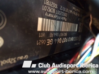

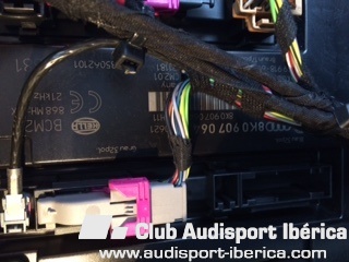

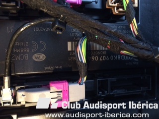

Foxbravo Publicado 22 de Enero del 2016 Autor Denunciar Publicado 22 de Enero del 2016 (editado) Ok, estas son las fotos del resto de módulos... deben ser estos: Editado 22 de Enero del 2016 por Foxbravo Responder
Foxbravo Publicado 22 de Enero del 2016 Autor Denunciar Publicado 22 de Enero del 2016 Efectivamente, el código de módulo es otro: 8K0 907 064 GE Impresionante vuestro nivel de conocimientos... Responder

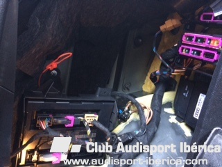

Foxbravo Publicado 22 de Enero del 2016 Autor Denunciar Publicado 22 de Enero del 2016 La verdad es que no encuentro ese módulo... os mando una foto del hueco, a ver si sabéis donde he de buscar. Meto los códigos que veo en Google y me aparece, "módulo del teléfono", y el que os he mandado antes es el módulo de la transmisión!!!! En fin... esto empieza a molestar un poco. Responder
Grial Publicado 22 de Enero del 2016 Denunciar Publicado 22 de Enero del 2016 Jajaja, no creas, al final, tras años de trastear y freakear por aquí, acabas aprendiendo algo, pero espérate a leer a los que realmente sí son unos sabios !! El módulo que has fotografiado es precisamente la centralita Confort, no la de la cámara; la de la cámara es la que va metida en el soporte de plástico que está un poco a la derecha y detrás de la Confort; lo que ocurre es que ASÍ de memoria, me da que una vez metida en el soporte, será difícil ver la referencia de la que te han puesto. Para que veas mejor a qué me refiero, te dejo enlace al brico, mira en la página 10: http://www.audisport-iberica.com/ftp_asi/Descargas/A4B8/Instalacion_camara_trasera_OEM_Audi_A4B8_MMI3G._Realizado_por_Grial.pdf Aunque en cualquier caso, sigo pensando que aquí hay un tema de codificación, porque es extraño que no te salga la silueta del coche... ¿Tienes una copia de un autoscan hecho con el Vag-Com, para verificar los códigos? ¿Qué MMI llevas, exactamente? Responder
Grial Publicado 22 de Enero del 2016 Denunciar Publicado 22 de Enero del 2016 La verdad es que no encuentro ese módulo... os mando una foto del hueco, a ver si sabéis donde he de buscar. Meto los códigos que veo en Google y me aparece, "módulo del teléfono", y el que os he mandado antes es el módulo de la transmisión!!!! En fin... esto empieza a molestar un poco. Estoy flipando.... ¿Dónde carajos te han puesto la centralita?? No está donde debería !!! Seguro que el kit que te han puesto es el original???? Responder
Foxbravo Publicado 22 de Enero del 2016 Autor Denunciar Publicado 22 de Enero del 2016 Absolutamente seguro de que es original. El técnico que me lo montó es un crack. Funciona todo perfectamente, pero no aparece la silueta del coche con los sensores con la marcha atrás, es lo único que no está habilitado, pero según me cuentan, hablado y contrastado con Audi y con el fabricante del módulo (insisto, es original) hay coches en que no aparece esa silueta. Parece que tiene que ver con el Gateway... que es un modelo anterior. Pero yo tengo el defecto de no aceptar un NO por respuesta fácilmente... por eso os pregunto. Saludos Responder
