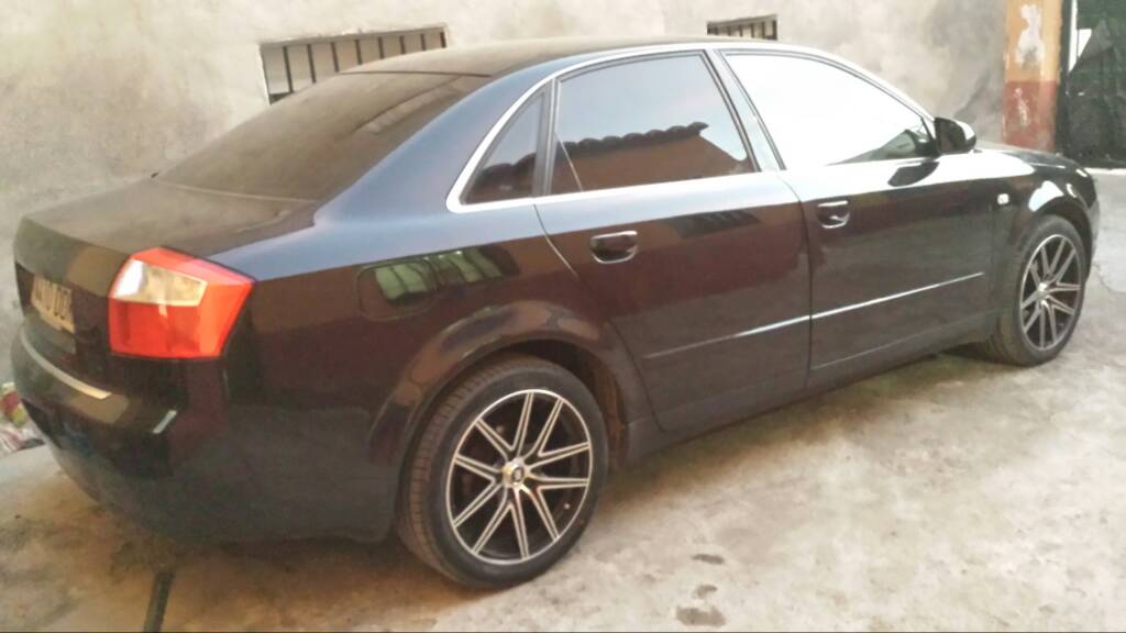

capo1906 Publicado 20 de Enero del 2016 Denunciar Compartir Publicado 20 de Enero del 2016 Hola que tal chicos, yo tengo un b6 y le e puesto esta llanta aver que os parece Enviado desde mi GT-I9505 mediante Tapatalk Responder Enlace al comentario Compartir en otros sitios web More sharing options...
capo1906 Publicado 20 de Enero del 2016 Denunciar Compartir Publicado 20 de Enero del 2016 Llanta 17" 225/45/17 Enviado desde mi GT-I9505 mediante Tapatalk Responder Enlace al comentario Compartir en otros sitios web More sharing options...
Shadax Publicado 20 de Enero del 2016 Denunciar Compartir Publicado 20 de Enero del 2016 Hasta 225/45/17 no vas a notar una merma de rendimiento o aumento de consumo apreciable. Yo iría sin miedo hasta 225/40/18. Esas llantas que yo sepa originales no existen de 17 pulgadas, y no lucen tan bonitas como en 18 pulgadas. Sea como sea, unas llantas más grandes te obligan estéticamente a bajar el coche de suspensión, sino va a quedar hecho un todoterreno y se queda bastante feo, porque el A4 ya de por sí es bastaaaaante alto de serie. 200.000 km no son kilómetros para ese motor, no está ni a media vida, y más si ha sido bien tratado en el pasado. +1 Yo vendí mi Passat 1.9 TDI con 278 mil kilómetros y me lo quitaban de las manos... Estaba impecable. Ahora ahorraré para bajar mi coche porque está hecho todo un all-road XD Responder Enlace al comentario Compartir en otros sitios web More sharing options...
Shadax Publicado 20 de Enero del 2016 Denunciar Compartir Publicado 20 de Enero del 2016 (editado) Hola que tal chicos, yo tengo un b6 y le e puesto esta llanta aver que os pareceA4.jpg Enviado desde mi GT-I9505 mediante Tapatalk Pues están muy chulas y le quedan bien... Eso sí, tú también tienes que bajar ese coche EDIT ------- Las mías son de 18" Editado 20 de Enero del 2016 por Shadax Responder Enlace al comentario Compartir en otros sitios web More sharing options...
capo1906 Publicado 20 de Enero del 2016 Denunciar Compartir Publicado 20 de Enero del 2016 Jajaj si esta.un poco arto pero por ahora se va a quedar asi Enviado desde mi GT-I9505 mediante Tapatalk Responder Enlace al comentario Compartir en otros sitios web More sharing options...
capo1906 Publicado 20 de Enero del 2016 Denunciar Compartir Publicado 20 de Enero del 2016 Como son Enviado desde mi GT-I9505 mediante Tapatalk Responder Enlace al comentario Compartir en otros sitios web More sharing options...
Shadax Publicado 20 de Enero del 2016 Denunciar Compartir Publicado 20 de Enero del 2016 Como son Enviado desde mi GT-I9505 mediante Tapatalk 225/40/18 Responder Enlace al comentario Compartir en otros sitios web More sharing options...
capo1906 Publicado 20 de Enero del 2016 Denunciar Compartir Publicado 20 de Enero del 2016 Precioso coche vaya carraco tiene amigo y las llantas precisas Enviado desde mi GT-I9505 mediante Tapatalk Responder Enlace al comentario Compartir en otros sitios web More sharing options...
Shadax Publicado 20 de Enero del 2016 Denunciar Compartir Publicado 20 de Enero del 2016 Es mi pequeña obsesión ( Que no se entere mi parienta ) Responder Enlace al comentario Compartir en otros sitios web More sharing options...
