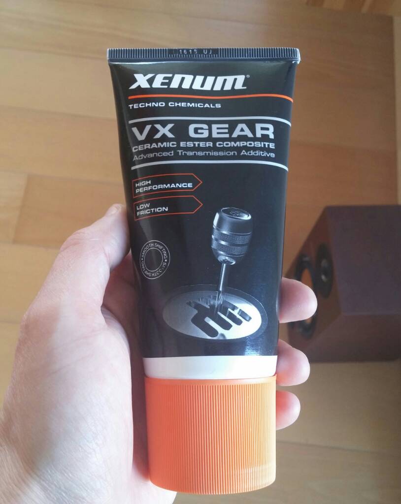

jhonysen Publicado 11 de Febrero del 2016 Denunciar Publicado 11 de Febrero del 2016 Hoy me ha llegado esto. No soy de los que me crea milagros con este tipo de productos, pero despues de leerme un montón de comentarios de gente con un problema similar al mío y de sus alabanzas, voy a probar suerte... ya os contaré. Responder
Athabasco Publicado 11 de Febrero del 2016 Denunciar Publicado 11 de Febrero del 2016 Pues ya contaras como va, a mi un poco de suavidad en general en el cambio no me iria mal, me entran todas bien pero la 2ª se hace la remolona a veces. S2 Responder
