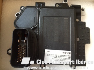

Os cuento, mi a4 b6 2.5 multitronic me empezó hace un tiempo a parpadear las marchas en el FIS, un dia ya no entraba la R meti el vag com y me salio fallo centralita en el mod.auto-trans, con lo cual pedi consejo en el foro, iva a tener que cambiar la centralita, una pasta 1200€ +iva y más mano de obra total la broma me suponía casi los 1800€.

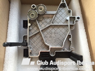

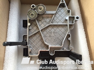

Empecé a mirar quien me la podía reparar y después de mucho mirar y de que garantía me daban me decidí por ECU-ESPAÑA, la envian a Alemania y te dan dos años de garantía, te hacen un presupuesto y si lo aceptas en 3-4 días desde que la reciben te la reparan en el caso que tenga reparación,
Yo se la envíe y la acabo de recibir, ayer salio de Alemania, Glaubitz por avión y ya está en el taller para que la monten.
Son unos profesionales, te van informando en todo momento de como va la reparación y cualquier duda te la aclaran, se dedican a todo tipo de reparación de centralitas, os dejo su pag. para el que quiera echar un vistazo.
