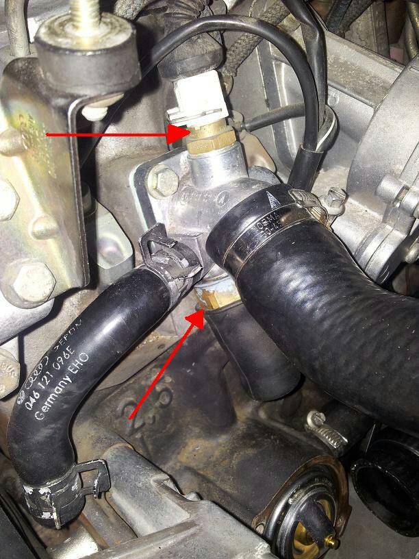

diego160 Publicado 22 de Enero del 2016 Denunciar Publicado 22 de Enero del 2016 Buenos días a todos,tengo un pequeño problema la con la pieza del circuito del refrigerante,que al lado del depresor del freno y es que cuando el coche coge algo de presión o se le da un pelin de candela,me pierde un poco de líquido por esta pieza y nose con que nombre viene en el despiece y si tiene junta o no,por que en el etka online no lo encuentro,gracias de antemano un saludo a todos La pieza en cuestión es esta,donde va el conmutador. Enviado desde mi SM-N9005 mediante Tapatalk Responder
RodesAudi100 Publicado 22 de Enero del 2016 Denunciar Publicado 22 de Enero del 2016 Eso son sensores el de abajo se que se llama el multifuncion y se hablado mucho de ese tema por el foro. Saludos. Responder
diego160 Publicado 22 de Enero del 2016 Autor Denunciar Publicado 22 de Enero del 2016 Eso son sensores el de abajo se que se llama el multifuncion y se hablado mucho de ese tema por el foro. Saludos. Buenas,gracias por tu respuesta,esos sensores los tengo localizados,además me funcionan bien,marcan bien y no dan ninguna fallo de señal,lo que nose donde encontrar es la junta que lleva la pieza cuadrada que lleva los 2 tornillos,es decir donde van alojados los 2 sensores. Enviado desde mi SM-N9005 mediante Tapatalk Responder

Davidd1983 Publicado 23 de Enero del 2016 Denunciar Publicado 23 de Enero del 2016 Hola Diego, la pieza donde van alojados los sensores, en tu motor, que creo que es el AAR, tiene la siguiente referencia: 034 121 133 CLa junta que lleva entre el motor y dicha pieza es la tipica de la mayoria de audis, la referencia es 052 121 091 ANo te dejes engañar por la forma de la pieza, ya que no es cuadrada del todo...Busca por internet fotos de la pieza y saldras de dudas. Lo bueno que tiene la pieza que tu tienes es que es de aluminio. La gran mayoria son de plastico, y con el tiempo se acaban deformando, y aunque pongas junta nueva no llega a asentar del todo.Un saludo Responder
diego160 Publicado 23 de Enero del 2016 Autor Denunciar Publicado 23 de Enero del 2016 Hola Diego, la pieza donde van alojados los sensores, en tu motor, que creo que es el AAR, tiene la siguiente referencia: 034 121 133 C La junta que lleva entre el motor y dicha pieza es la tipica de la mayoria de audis, la referencia es 052 121 091 A No te dejes engañar por la forma de la pieza, ya que no es cuadrada del todo... Busca por internet fotos de la pieza y saldras de dudas. Lo bueno que tiene la pieza que tu tienes es que es de aluminio. La gran mayoria son de plastico, y con el tiempo se acaban deformando, y aunque pongas junta nueva no llega a asentar del todo. Un saludo Buenas David, muchas gracias por la referencia,era esa la que buscaba,será la misma para todos los motores no?por que el mio es AEL.Como va eso colega? Yo a este estoy mirando de cambiarle unas cuantas chorradas, lo que quiero es ver si puedo retapizar el volante o volver a teñir lo, aunque los precios que me han dado de retapizar son sobre 140-160 y cuesta más que el volante jeje. Un abrazo compi y gracias por la referencia Enviado desde mi SM-N9005 mediante Tapatalk Responder
Davidd1983 Publicado 23 de Enero del 2016 Denunciar Publicado 23 de Enero del 2016 Hola, bueno pues la pieza del motor AEL es: 046 121 133 A, y la junta es la misma referencia.Diego! Pues la verdad es que vamos bien, como siempre!!! Tengo el coche un poco olvidao, pero tampoco me pide pan.Yo tambien tendria que mirar para retapizar el volante, en su dia le di el tinte y para salir del paso esta bien, pero a mi no me llega a convencer.En Madrid hay sitios mas asequibles que tienen buena fama en cuanto a tapizados. Estoy hablando de unos 90 euros.Espero que vayais bien. Besos y abrazos Responder
