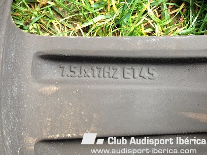

karburo13 Publicado 31 de Marzo del 2016 Denunciar Publicado 31 de Marzo del 2016 el et de las llantas normalmente en audi viene detrás de uno de los palos de la llanta junto con la medida de esta. yo estoy mirando para poner unas 19x8,5 pero no se que et tengo que poner. llevo de origen 17x7.5 et 45. alguien sabria decirme el et ideal<??? Responder
