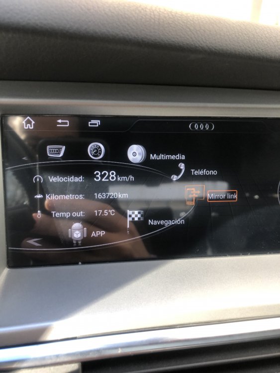

Galdaudi Publicado 17 de Diciembre del 2019 Denunciar Publicado 17 de Diciembre del 2019 Saludos!. No suelo escribir mucho en el foro, pero siempre estoy atento a bricos interesantes. Yo para el tema electrónico soy bastante nulo, así que me compre por AliExpress una pantalla Android para mi A6 4f y llevé a un taller a ponerla. Ahora viene el tema, alguien tiene este mismo modelo, no consigo enredar en ella y me estoy volviendo loco. Hay veces que no se conecta al wifi de mi iPhone, no se puede poner la hora, siempre que enciendo se pone en la misma hora y día. Y hoy me he dado cuenta que la tablet se va gastando la batería, no se carga con el coche, eso es normal?. Disculpad por la chapa, a ver si alguien puede darme un poco de luz sobre esto...Gracias!!. Responder
Serjio Publicado 17 de Diciembre del 2019 Denunciar Publicado 17 de Diciembre del 2019 Deberías dar un poco más de datos de que has puesto y como lo han montado. En el taller donde lo has montado no te dicen nada? Responder
