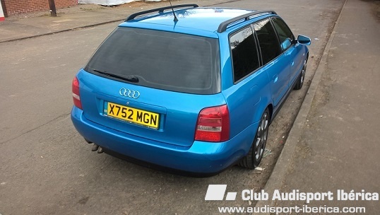

VIX Publicado 27 de Febrero del 2016 Denunciar Compartir Publicado 27 de Febrero del 2016 Muy bonito y un color bien original. Me gusta! Responder Enlace al comentario Compartir en otros sitios web More sharing options...
ruuslan06 Publicado 28 de Febrero del 2016 Autor Denunciar Compartir Publicado 28 de Febrero del 2016 Muy bonito y un color bien original. Me gusta!Tiene un poco de trabajo. Pero eso me atrae ). Tengo que rebuscar por el foro lo del fis que es lo que mas me interesa arreglar. S2 Responder Enlace al comentario Compartir en otros sitios web More sharing options...
