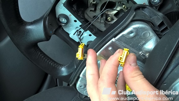

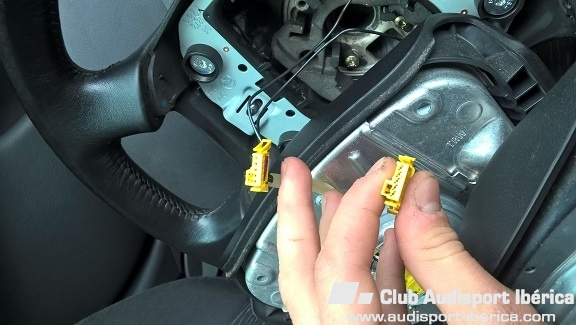

ruuslan06 Publicado 2 de Mayo del 2016 Autor Denunciar Compartir Publicado 2 de Mayo del 2016 Hola foreros ! Como os comente me compre un volante de TT MK1. Despues de un tiempo liadillo hoy me he puesto a ello. Cero complicaciones, he tenido suerte de que tengan el mismo conector por lo que ha sido un quitar y poner. Solo he tenido que volver a quitar el airbag puesto que el claxon no funcionaba en los tres puntos. Un poco de limpiacontactos, y funciona perfectamente. A continuacion os pongo unas fotos de los conectores, y de como queda. A mi parecer queda muy bien, le da un toque deportivo y a la vez algo original. Le faltaria darle una capa de pintura, pero vamos, que todo bien. S2 Responder Enlace al comentario Compartir en otros sitios web More sharing options...

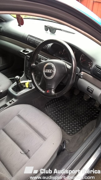

ruuslan06 Publicado 2 de Mayo del 2016 Autor Denunciar Compartir Publicado 2 de Mayo del 2016 Aqui el resultado Responder Enlace al comentario Compartir en otros sitios web More sharing options...
VIX Publicado 2 de Mayo del 2016 Denunciar Compartir Publicado 2 de Mayo del 2016 Queda espectacular!!!!!! Responder Enlace al comentario Compartir en otros sitios web More sharing options...
ruuslan06 Publicado 2 de Mayo del 2016 Autor Denunciar Compartir Publicado 2 de Mayo del 2016 Queda espectacular!!!!!! Muchas gracias ! A mi tambien me encanta, cuando lo pinte un poco aun mejor. Pero por el precio que ha sido, estoy mas que contento ! Responder Enlace al comentario Compartir en otros sitios web More sharing options...
GoNzCiD Publicado 3 de Mayo del 2016 Denunciar Compartir Publicado 3 de Mayo del 2016 Que raro se hace el volante a la derecha... ahora que queda bastante bien. Eso si, las alfombrillas no me molan mucho. Responder Enlace al comentario Compartir en otros sitios web More sharing options...
ruuslan06 Publicado 3 de Mayo del 2016 Autor Denunciar Compartir Publicado 3 de Mayo del 2016 Que raro se hace el volante a la derecha... ahora que queda bastante bien. Eso si, las alfombrillas no me molan mucho.Hay que acostumbrarse a ello.Las alfombrillas las uso durante la semana, con toda la mierd* que llevan mis botas se ponen finas. Por eso las llevo, no por tema de gusto (puesto que no me gustan), sino para que no se ponga las otras mal. Me alegro de que os guste. Ademas es plug&play, que es lo bueno. S2 Responder Enlace al comentario Compartir en otros sitios web More sharing options...
