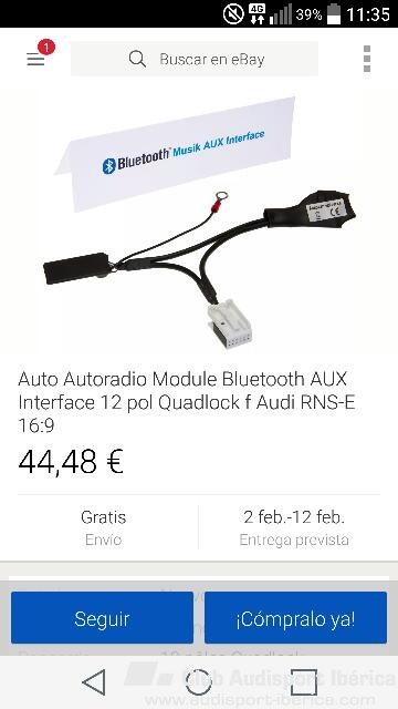

korny1976 Publicado 24 de Enero del 2016 Denunciar Publicado 24 de Enero del 2016 Tambien existe este aparato debe valer para reproducir musica x bluetooth Responder
ANreZZ Publicado 24 de Enero del 2016 Autor Denunciar Publicado 24 de Enero del 2016 GraciAs por las respuestas! Lo del aux lo decía como alternativa si no hubiese ninguna otra alternativa. Porque alguien sabe si las nuevas centralitas de bluetooth implementan esta función? O se pueden actualizar las existentes?? En cuanto al adaptador que comentas korny1976 nos puedes dar más detalles?? Gracias! Enviado desde mi iPhone Responder
korny1976 Publicado 24 de Enero del 2016 Denunciar Publicado 24 de Enero del 2016 No mucho mas,por lo visto sirve para reproducir inhalambricamente musica desde un dispositivo con bluetooth y poco mas te puedo decir Responder
