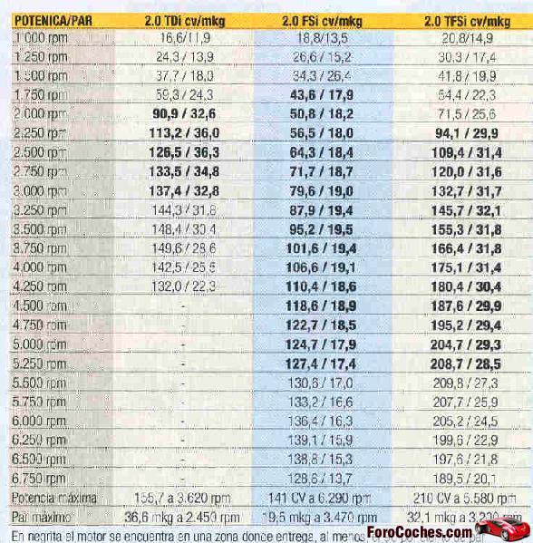

mindundi Publicado 30 de Marzo del 2005 Denunciar Publicado 30 de Marzo del 2005 (editado) Voy a rescatar el mensaje solo para mostraros una grafica q he encontrado por ahi de los motores tdi, fsi y tfsi. Editado 30 de Marzo del 2005 por mindundi Responder
mindundi Publicado 30 de Marzo del 2005 Denunciar Publicado 30 de Marzo del 2005 Voy a rescatar el mensaje solo para mostraros una grafica q he encontrado por ahi de los motores tdi, fsi y tfsi. Responder
