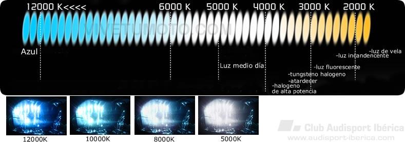

Maxima Publicado 2 de Febrero del 2016 Denunciar Publicado 2 de Febrero del 2016 Serjio pon un led en las de posición y ganaras 10 puntos en estetica. Estoy pensando mas que en 4300 en 6000, algun inconveniente?. Otra cosa la lupa de los sin Xenon es de menor diametro que los de con Xenon de origen, pasa algo por eso? ASI Saludos Maxima Responder
Serjio Publicado 2 de Febrero del 2016 Denunciar Publicado 2 de Febrero del 2016 Serjio pon un led en las de posición y ganaras 10 puntos en estetica. Estoy pensando mas que en 4300 en 6000, algun inconveniente?. Otra cosa la lupa de los sin Xenon es de menor diametro que los de con Xenon de origen, pasa algo por eso? ASI Saludos Maxima La lupa es igual que los de xenón, de echo nuestros faros vienen homologados para xenón. Donde cambian el tamaño de las lupas en los bi-xenón. 6000 para mi es un inconveniente, en lluvia veras mucho peor. y ya empieza a estar azulada P.d. lo de poner led en interior, no, por que los de led que no dan fallos no me gustan, quería tipo bombilla, así que si algún día me animo, pues pongo blancos... ¿Quizás para la próxima ITV? pero te digo que así no me disgusta Responder
