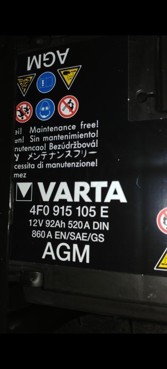

alberto lopez muñoz Publicado 11 de Agosto del 2024 Denunciar Publicado 11 de Agosto del 2024 buenas yo tengo un audi a4 b8 allroad facelift manual 211cv start and stop te envio foto de mi bateria original 12 años tiene, Responder
