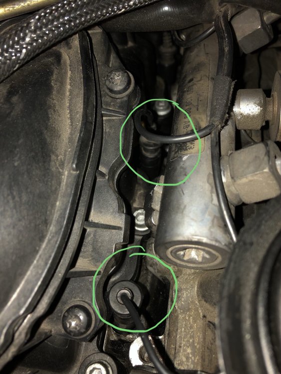

Impherno Publicado 5 de Junio del 2019 Denunciar Publicado 5 de Junio del 2019 Madre mía la que lié ayer... Con la cafetera amarilla me han tirado al ITV, así que ayer me puse a revisar las bieletas que estaban fatal y vi que el vastago que engancha en las bancadas estaba fatal así que desmonté toda la admisión y aproveché para cambiar las juntas que cuando las limpié no las cambié (sigo pensando que las que tenía están bien, pero bueno...). Efectivamente, faltaban piezas de la unión del vástago a la bancada, así que una cosa menos. Por lo demás, intenté sacar la EGR y creo que podía pero me dió miedo escénico de no ser capaz de volver a meterla, y aparte de no dormir en toda la noche solo he perdido una punta de destornillador y una bieleta (menos mas que tenía otra nueva) que han sido succionados por el abismo motoral. A todo esto me sigue saliendo el "P1018 Intake Manifold Runner (Bank 2) - 001 - Lower limit not reached", no se si habrá que cambiar el motor (alguna recomendación de donde comprarlo, ¿hay que codificarlo?). El problema es que me cargué el manguito (en su unión a una T) que sale del líquido de refrigeración (110€ voy a pagar en un taller con cambio del líquido) y sobre todo me cargué varios de los tubitos que se enchufan en la bancada, una especie de bujías (hay 3 a cada lado). Les hice una chapuza del 15 (pegamento + aislante) y las volví a meter y el coche arranca y he llegado al taller. ¿Debo ir a cambiarlas urgentemente o de momento aguanto? ¿Qué son? Creo que voy a empezar a usar mas los talleres y menos mi garaje. Mil gracias a todos... Responder

Tineo Publicado 5 de Junio del 2019 Denunciar Publicado 5 de Junio del 2019 hace 32 minutos, juliaars2000 dijo: Que se caigan y pierdan piezas es no eso esta a la orden del día. Yo tengo un tornillo en las entrañas de la V que ha sido imposible localizar; hace 5 horas, Impherno dijo: ...y sobre todo me cargué varios de los tubitos que se enchufan en la bancada, una especie de bujías (hay 3 a cada lado). Les hice una chapuza del 15 (pegamento + aislante) y las volví a meter y el coche arranca y he llegado al taller. ¿Debo ir a cambiarlas urgentemente o de momento aguanto? ¿Qué son? yo creo que son las fundas de los calentadores, si hacen buen contacto interno no hay problema con tenerlas apañadas. Responder
millen Publicado 5 de Junio del 2019 Denunciar Publicado 5 de Junio del 2019 hace 2 horas, juliaars2000 dijo: Estas cosas siempre siempre siempre con tiempo y mucha calma y cabeza fría. Yo, en mi caso me cargué un macarrón de vacío de la EGR, 100 y pico € la broma y al igual que tu hice un apaño con un tubo de goma y 2 bridas y no ha dado ni un solo problema. Que se caigan y pierdan piezas es normal, una gradísima herramienta que es IMPRESCINBILE es esta. A mi desde hace cosa de 6 meses me ha salvado la vida en muchas ocasiones, demasiadas... en mi caso la tuneé con un imán de neodimio y mano de santo, no se resiste nada, es más saqué puntas y torx de hace meses perdidas jaja Saca una foto y te digo que es y si es muy grave o impresincible cambiarlo, supongo que serán los capuchones de los calentadores? Es cierto que si dan error se pueden intercambiar entre si mismos para ver si cambia el número de bancada de error verdad? Yo solo cambié una, y creo que la referencia era igual para las dos. Ahora me está empezando a fallar poco a poco la otra, errores esporádicos... Responder
Impherno Publicado 11 de Junio del 2019 Denunciar Publicado 11 de Junio del 2019 Estas son las capuchas de plástico que me cargue y he apañado, confirmarme por favor que son los calentadores y si me aconsejáis que me las cambien... He intercambiado los motorcillis de lado y tras borrar Errores y volver a comprobar me sigue dado fallo en el mismo motor 2, así que entiendo que el problema no es el motor en si. Recomendaciones? Lo llevo a un taller a ver si saben lo que es? gracias!! Responder
Tineo Publicado 12 de Junio del 2019 Denunciar Publicado 12 de Junio del 2019 hace 21 horas, Impherno dijo: Estas son las capuchas de plástico que me cargue y he apañado, confirmarme por favor que son los calentadores y si me aconsejáis que me las cambien... Sí, son las caperuzas de los calentadores. Salvo que el metal esté a la vista o se haya arrancado el cable (daría fallo en vcds), no hace falta cambiarlas. Responder
