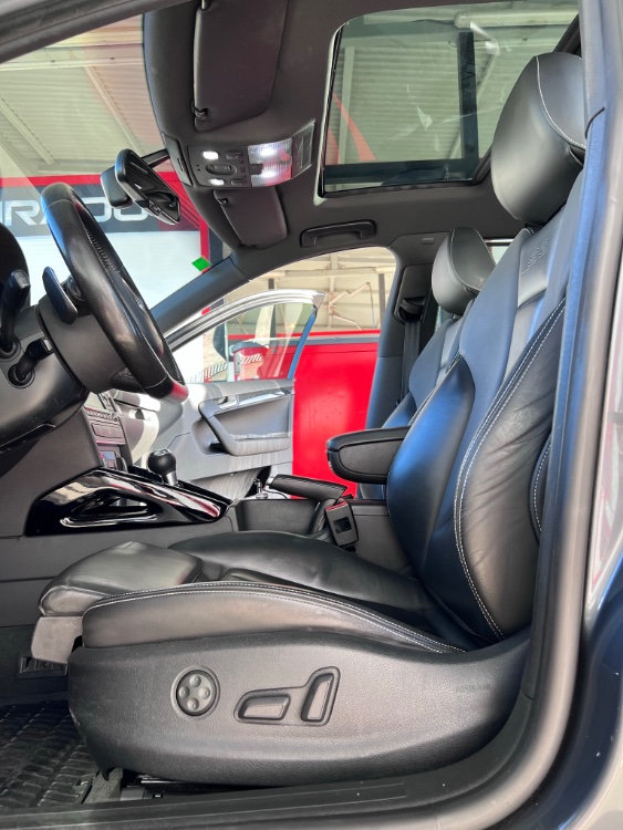

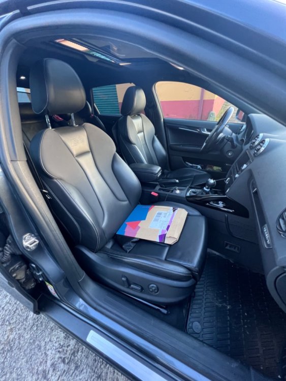

rhapluisody Publicado 8 de Octubre del 2022 Denunciar Publicado 8 de Octubre del 2022 Pues poder se tiene que poder montar, porque @ALEXAPRILIA11 los tiene montados en su V6 3.2. Mira en su hilo a ver cómo lo ha hecho: Saludos! Responder
ALEXAPRILIA11 Publicado 9 de Octubre del 2022 Denunciar Publicado 9 de Octubre del 2022 Si que se puede,sin problema ninguno,montar,cambiar los conectores d eairbag y pretensor de cinturon qie son iguales y listo,no tiene ninguna complicacion,lo unico las fichas,ambos tienen mismo sistema de detonacion y cableado,lo unico que cambian son los conectores,nada mas,yo ahora llevo de audi RS5 por ej Responder
ALEXAPRILIA11 Publicado 9 de Octubre del 2022 Denunciar Publicado 9 de Octubre del 2022 En 8/10/2022 a las 13:13, rhapluisody dijo: Pues poder se tiene que poder montar, porque @ALEXAPRILIA11 los tiene montados en su V6 3.2. Mira en su hilo a ver cómo lo ha hecho: Saludos! Si,jajajajaj,ya los tenia en el blanco y despues fueron para el v6….coser y cantar,no tienen ninguna complicacion,ni estos,ni los de rs5 que llevo por ej,dos tonterias y quedan OEM y funcionales 100% Responder

miguel_angeliniesta Publicado 1 de Noviembre del 2022 Denunciar Publicado 1 de Noviembre del 2022 En 10/10/2022 a las 1:04, ALEXAPRILIA11 dijo: Si que se puede,sin problema ninguno,montar,cambiar los conectores d eairbag y pretensor de cinturon qie son iguales y listo,no tiene ninguna complicacion,lo unico las fichas,ambos tienen mismo sistema de detonacion y cableado,lo unico que cambian son los conectores,nada mas,yo ahora llevo de audi RS5 por ej buenos dias, ¿tu coche tenia anteriormente las tomas para los asientos electricos o tuviste que empalmar cables o comprar el cable kufatec? tengo ahora mismo yo un 8v con los asientos feos de tela basicos, y de camino unos de cuero calefactable de un s3 restyling, y no encuentro nada por los foros, gracias por leerme un saludo Responder
