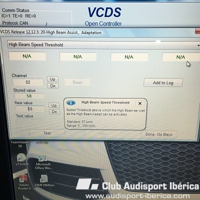

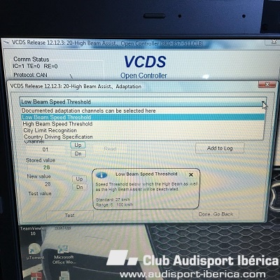

lito14 Publicado 10 de Febrero del 2016 Autor Denunciar Publicado 10 de Febrero del 2016 se puede regular la sensibilidad con el vag, en el modulo 20. canales 1 y 2 probad los que teneis problemas y nos contais.yo ya tengo el cableado listo para que me llegue el espejo y activarlo.os seguire informando majetes!!! Responder

Xavier Domingo Publicado 11 de Febrero del 2016 Denunciar Publicado 11 de Febrero del 2016 se puede regular la sensibilidad con el vag, en el modulo 20. canales 1 y 2 probad los que teneis problemas y nos contais.yo ya tengo el cableado listo para que me llegue el espejo y activarlo.os seguire informando majetes!!! ¡No sabía eso! Compré el cable cuando compre el coche. Ni tan siquiera sé si funciona, nunca tengo tiempo :-S Lo mirare porque estoy muy decepcionado... ¿Alguien podría mandarme su configuración para comparar? Alguien al que le funcione claro jajaja Muchas gracias, Xavi Sent from my iPhone using Tapatalk Responder

lito14 Publicado 11 de Febrero del 2016 Autor Denunciar Publicado 11 de Febrero del 2016 esta es la activacion que lleva mi amiguete y esta muy contento con el. ademas de comodidad, es un sistema caro para los que lo llevais de serie y con un funcionamiento bueno es seguridad para nosotros y despreocuparte de, si se te olvida quitarlas cuando las pones o mas de una vez no ponerlas por pereza jjj. tambien puede hacer que te relajes mas de la cuenta y que pierdas concentracion,pero eso ya va en cada uno!!! me gustaria que probarais a cambiar la sensibilidad y me conteis que tal.espero ser de ayuda.un saludo!!! Responder

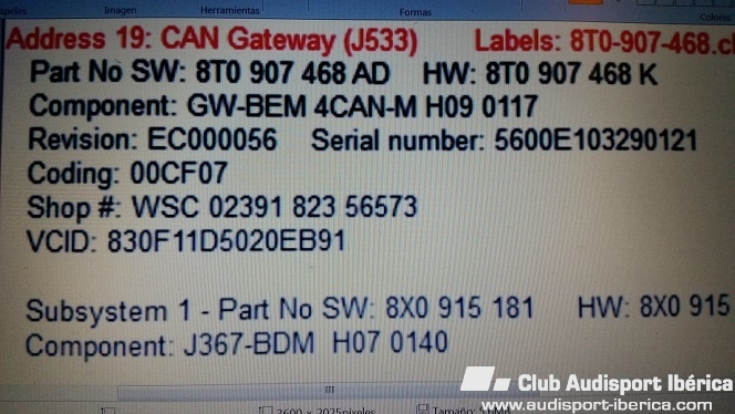

Tineo Publicado 11 de Febrero del 2016 Denunciar Publicado 11 de Febrero del 2016 (editado) Lito, tienes ya comprobado si tu gateway es compatible? por lo que habia leído en a5oc, es imprescindible que cumpla con funciones Extended CAN; lo que no sabemos es si es suficiente con ello. Suerte!!!! B8 2008-2011Part no | Software | Hardware | Hardware-type | MOST | Extended CAN8T0 907 468 D | 0084 | 8T0 907 468 D | H04 | NO | NO8T0 907 468 E | 0084 | 8T0 907 468 E | H04 | NO | YES8T0 907 468 F | 0083 | 8T0 907 468 F | H07 | YES | NO8T0 907 468 G | 0084 | 8T0 907 468 G | H08 | YES | YES8T0 907 468 H | 0091 | 8T0 907 468 H | H06 | NO | NO8T0 907 468 J | 0091 | 8T0 907 468 J | H06 | NO | YES8T0 907 468 K | 0092 | 8T0 907 468 K | H09 | YES | NO8T0 907 468 L | 0092 | 8T0 907 468 L | H10 | YES | YES8T0 907 468 M | 0095 | 8T0 907 468 H | H06 | NO | NO8T0 907 468 N | 0095 | 8T0 907 468 J | H06 | NO | YES8T0 907 468 P | 0095 | 8T0 907 468 K | H09 | YES | NO8T0 907 468 Q | 0095 | 8T0 907 468 L | H10 | YES | YES8T0 907 468 R | 0101 | 8T0 907 468 H | H06 | NO | NO8T0 907 468 S | 0105 | 8T0 907 468 J | H06 | NO | YES8T0 907 468 T | 0101 | 8T0 907 468 K | H09 | YES | NO8T0 907 468 AA | 0105 | 8T0 907 468 L | H10 | YES | YES8T0 907 468 AB | 0117 | 8T0 907 468 H | H06 | NO | NO8T0 907 468 AC | 0117 | 8T0 907 468 J | H06 | NO | YES8T0 907 468 AD | 0117 | 8T0 907 468 K | H09 | YES | NO8T0 907 468 AE | 0117 | 8T0 907 468 L | H10 | YES | YES8T0 907 468 AF | 0120 | 8T0 907 468 H | H06 | NO | NO8T0 907 468 AG | 0120 | 8T0 907 468 J | H06 | NO | YES8T0 907 468 AH | 0120 | 8T0 907 468 K | H09 | YES | NO8T0 907 468 AJ | 0120 | 8T0 907 468 L | H10 | YES | YES B8.5 2012-2015Part no | Software | Hardware | Hardware-type | MOST | Extended CAN8R0 907 468 A | 0025 | 8R0 907 468 A | H10 | NO | NO8R0 907 468 B | 0025 | 8R0 907 468 B | H10 | NO | YES8R0 907 468 C | 0025 | 8R0 907 468 C | H10 | YES | NO8R0 907 468 D | 0025 | 8R0 907 468 D | H10 | YES | YES8R0 907 468 F | 0051 | 8R0 907 468 A | H11 | NO | NO8R0 907 468 G | 0051 | 8R0 907 468 B | H11 | NO | YES8R0 907 468 H | 0051 | 8R0 907 468 C | H11 | YES | NO8R0 907 468 J | 0051 | 8R0 907 468 D | H11 | YES | YES8R0 907 468 L | 0055 | 8R0 907 468 A | H11 | NO | NO8R0 907 468 M | 0055 | 8R0 907 468 B | H11 | NO | YES8R0 907 468 N | 0055 | 8R0 907 468 C | H11 | YES | NO8R0 907 468 P | 0055 | 8R0 907 468 D | H11 | YES | YES Editado 11 de Febrero del 2016 por Tineo Responder
lito14 Publicado 11 de Febrero del 2016 Autor Denunciar Publicado 11 de Febrero del 2016 lito, Tienes ya compatibles comprobado si tu puerta de entrada es? por Lo Que habia Leído en a5oc, es imprescindible Que cumpla con Funciones CAN extendido; Lo que no sabemos es si es Suficiente con Ello. Suerte !!!! B8 2008-2011 ninguna parte | software | hardware | Hardware de tipo | MÁS | Extended puede 8T0 907 468 D | 0084 | 8T0 907 468 D | H04 | NO | NO 8T0 907 468 E | 0084 | 8T0 907 468 E | H04 | NO | SÍ 8T0 907 468 F | 0083 | 8T0 907 468 F | H07 | SI | NO 8T0 907 468 G | 0084 | 8T0 907 468 G | H08 | SI | SÍ 8T0 907 468 H | 0091 | 8T0 907 468 H | H06 | NO | NO 8T0 907 468 J | 0091 | 8T0 907 468 J | H06 | NO | SÍ 8T0 907 468 K | 0092 | 8T0 907 468 K | H09 | SI | NO 8T0 907 468 L | 0092 | 8T0 907 468 L | H10 | SI | SÍ 8T0 907 468 M | 0095 | 8T0 907 468 H | H06 | NO | NO 8T0 907 468 N | 0095 | 8T0 907 468 J | H06 | NO | SÍ 8T0 907 468 P | 0095 | 8T0 907 468 K | H09 | SI | NO 8T0 907 468 Q | 0095 | 8T0 907 468 L | H10 | SI | SÍ 8T0 907 468 R | 0101 | 8T0 907 468 H | H06 | NO | NO 8T0 907 468 S | 0105 | 8T0 907 468 J | H06 | NO | SÍ 8T0 907 468 T | 0101 | 8T0 907 468 K | H09 | SI | NO 8T0 907 468 AA | 0105 | 8T0 907 468 L | H10 | SI | SÍ 8T0 907 468 AB | 0117 | 8T0 907 468 H | H06 | NO | NO 8T0 907 468 AC | 0117 | 8T0 907 468 J | H06 | NO | SÍ 8T0 907 468 AD | 0117 | 8T0 907 468 K | H09 | SI | NO 8T0 907 468 AE | 0117 | 8T0 907 468 L | H10 | SI | SÍ 8T0 907 468 AF | 0120 | 8T0 907 468 H | H06 | NO | NO 8T0 907 468 AG | 0120 | 8T0 907 468 J | H06 | NO | SÍ 8T0 907 468 AH | 0120 | 8T0 907 468 K | H09 | SI | NO 8T0 907 468 AJ | 0120 | 8T0 907 468 L | H10 | SI | SÍ B8.5 2012-2015 ninguna parte | software | hardware | Hardware de tipo | MÁS | CAN extendido 8R0 907 468 A | 0025 | 8R0 907 468 A | H10 | NO | NO 8R0 907 468 B | 0025 | 8R0 907 468 B | H10 | NO | SÍ 8R0 907 468 C | 0025 | 8R0 907 468 C | H10 | SI | NO 8R0 907 468 D | 0025 | 8R0 907 468 D | H10 | SI | SÍ 8R0 907 468 F | 0051 | 8R0 907 468 A | H11 | NO | NO 8R0 907 468 G | 0051 | 8R0 907 468 B | H11 | NO | SÍ 8R0 907 468 H | 0051 | 8R0 907 468 C | H11 | SI | NO 8R0 907 468 J | 0051 | 8R0 907 468 D | H11 | SI | SÍ 8R0 907 468 L | 0055 | 8R0 907 468 A | H11 | NO | NO 8R0 907 468 M | 0055 | 8R0 907 468 B | H11 | NO | SÍ 8R0 907 468 N | 0055 | 8R0 907 468 C | H11 | SI | NO 8R0 907 468 P | 0055 | 8R0 907 468 D | H11 | SI | SÍ lito, Tienes ya compatibles comprobado si tu puerta de entrada es? por Lo Que habia Leído en a5oc, es imprescindible Que cumpla con Funciones CAN extendido; Lo que no sabemos es si es Suficiente con Ello. Suerte !!!! B8 2008-2011 ninguna parte | software | hardware | Hardware de tipo | MÁS | Extended puede 8T0 907 468 D | 0084 | 8T0 907 468 D | H04 | NO | NO 8T0 907 468 E | 0084 | 8T0 907 468 E | H04 | NO | SÍ 8T0 907 468 F | 0083 | 8T0 907 468 F | H07 | SI | NO 8T0 907 468 G | 0084 | 8T0 907 468 G | H08 | SI | SÍ 8T0 907 468 H | 0091 | 8T0 907 468 H | H06 | NO | NO 8T0 907 468 J | 0091 | 8T0 907 468 J | H06 | NO | SÍ 8T0 907 468 K | 0092 | 8T0 907 468 K | H09 | SI | NO 8T0 907 468 L | 0092 | 8T0 907 468 L | H10 | SI | SÍ 8T0 907 468 M | 0095 | 8T0 907 468 H | H06 | NO | NO 8T0 907 468 N | 0095 | 8T0 907 468 J | H06 | NO | SÍ 8T0 907 468 P | 0095 | 8T0 907 468 K | H09 | SI | NO 8T0 907 468 Q | 0095 | 8T0 907 468 L | H10 | SI | SÍ 8T0 907 468 R | 0101 | 8T0 907 468 H | H06 | NO | NO 8T0 907 468 S | 0105 | 8T0 907 468 J | H06 | NO | SÍ 8T0 907 468 T | 0101 | 8T0 907 468 K | H09 | SI | NO 8T0 907 468 AA | 0105 | 8T0 907 468 L | H10 | SI | SÍ 8T0 907 468 AB | 0117 | 8T0 907 468 H | H06 | NO | NO 8T0 907 468 AC | 0117 | 8T0 907 468 J | H06 | NO | SÍ 8T0 907 468 AD | 0117 | 8T0 907 468 K | H09 | SI | NO 8T0 907 468 AE | 0117 | 8T0 907 468 L | H10 | SI | SÍ 8T0 907 468 AF | 0120 | 8T0 907 468 H | H06 | NO | NO 8T0 907 468 AG | 0120 | 8T0 907 468 J | H06 | NO | SÍ 8T0 907 468 AH | 0120 | 8T0 907 468 K | H09 | SI | NO 8T0 907 468 AJ | 0120 | 8T0 907 468 L | H10 | SI | SÍ B8.5 2012-2015 ninguna parte | software | hardware | Hardware de tipo | MÁS | CAN extendido 8R0 907 468 A | 0025 | 8R0 907 468 A | H10 | NO | NO 8R0 907 468 B | 0025 | 8R0 907 468 B | H10 | NO | SÍ 8R0 907 468 C | 0025 | 8R0 907 468 C | H10 | SI | NO 8R0 907 468 D | 0025 | 8R0 907 468 D | H10 | SI | SÍ 8R0 907 468 F | 0051 | 8R0 907 468 A | H11 | NO | NO 8R0 907 468 G | 0051 | 8R0 907 468 B | H11 | NO | SÍ 8R0 907 468 H | 0051 | 8R0 907 468 C | H11 | SI | NO 8R0 907 468 J | 0051 | 8R0 907 468 D | H11 | SI | SÍ 8R0 907 468 L | 0055 | 8R0 907 468 A | H11 | NO | NO 8R0 907 468 M | 0055 | 8R0 907 468 B | H11 | NO | SÍ 8R0 907 468 N | 0055 | 8R0 907 468 C | H11 | SI | NO 8R0 907 468 P | 0055 | 8R0 907 468 D | H11 | SI | SÍ Email hola Tineo, lo HEMOS Dejado Para El final.vamos un activo probar con la mia A lo Soporta ver si, tengo Sino ya Mirada Una baratilla. segun lei por aqui, en El Otro brico la mia sin valdria.pero Vamos a amigo probar.gracias Responder
lito14 Publicado 11 de Febrero del 2016 Autor Denunciar Publicado 11 de Febrero del 2016 lito, Tienes ya compatibles comprobado si tu puerta de entrada es? por Lo Que habia Leído en a5oc, es imprescindible Que cumpla con Funciones CAN extendido; Lo que no sabemos es si es Suficiente con Ello. Suerte !!!! B8 2008-2011ninguna parte | software | hardware | Hardware de tipo | MÁS | Extended puede 8T0 907 468 D | 0084 | 8T0 907 468 D | H04 | NO | NO 8T0 907 468 E | 0084 | 8T0 907 468 E | H04 | NO | SÍ 8T0 907 468 F | 0083 | 8T0 907 468 F | H07 | SI | NO 8T0 907 468 G | 0084 | 8T0 907 468 G | H08 | SI | SÍ 8T0 907 468 H | 0091 | 8T0 907 468 H | H06 | NO | NO 8T0 907 468 J | 0091 | 8T0 907 468 J | H06 | NO | SÍ 8T0 907 468 K | 0092 | 8T0 907 468 K | H09 | SI | NO 8T0 907 468 L | 0092 | 8T0 907 468 L | H10 | SI | SÍ 8T0 907 468 M | 0095 | 8T0 907 468 H | H06 | NO | NO 8T0 907 468 N | 0095 | 8T0 907 468 J | H06 | NO | SÍ 8T0 907 468 P | 0095 | 8T0 907 468 K | H09 | SI | NO 8T0 907 468 Q | 0095 | 8T0 907 468 L | H10 | SI | SÍ 8T0 907 468 R | 0101 | 8T0 907 468 H | H06 | NO | NO 8T0 907 468 S | 0105 | 8T0 907 468 J | H06 | NO | SÍ 8T0 907 468 T | 0101 | 8T0 907 468 K | H09 | SI | NO 8T0 907 468 AA | 0105 | 8T0 907 468 L | H10 | SI | SÍ 8T0 907 468 AB | 0117 | 8T0 907 468 H | H06 | NO | NO 8T0 907 468 AC | 0117 | 8T0 907 468 J | H06 | NO | SÍ 8T0 907 468 AD | 0117 | 8T0 907 468 K | H09 | SI | NO 8T0 907 468 AE | 0117 | 8T0 907 468 L | H10 | SI | SÍ 8T0 907 468 AF | 0120 | 8T0 907 468 H | H06 | NO | NO 8T0 907 468 AG | 0120 | 8T0 907 468 J | H06 | NO | SÍ 8T0 907 468 AH | 0120 | 8T0 907 468 K | H09 | SI | NO 8T0 907 468 AJ | 0120 | 8T0 907 468 L | H10 | SI | SÍ B8.5 2012-2015 ninguna parte | software | hardware | Hardware de tipo | MÁS | CAN extendido 8R0 907 468 A | 0025 | 8R0 907 468 A | H10 | NO | NO 8R0 907 468 B | 0025 | 8R0 907 468 B | H10 | NO | SÍ 8R0 907 468 C | 0025 | 8R0 907 468 C | H10 | SI | NO 8R0 907 468 D | 0025 | 8R0 907 468 D | H10 | SI | SÍ 8R0 907 468 F | 0051 | 8R0 907 468 A | H11 | NO | NO 8R0 907 468 G | 0051 | 8R0 907 468 B | H11 | NO | SÍ 8R0 907 468 H | 0051 | 8R0 907 468 C | H11 | SI | NO 8R0 907 468 J | 0051 | 8R0 907 468 D | H11 | SI | SÍ 8R0 907 468 L | 0055 | 8R0 907 468 A | H11 | NO | NO 8R0 907 468 M | 0055 | 8R0 907 468 B | H11 | NO | SÍ 8R0 907 468 N | 0055 | 8R0 907 468 C | H11 | SI | NO 8R0 907 468 P | 0055 | 8R0 907 468 D | H11 | SI | SÍ lito, Tienes ya compatibles comprobado si tu puerta de entrada es? por Lo Que habia Leído en a5oc, es imprescindible Que cumpla con Funciones CAN extendido; Lo que no sabemos es si es Suficiente con Ello. Suerte !!!! B8 2008-2011ninguna parte | software | hardware | Hardware de tipo | MÁS | Extended puede 8T0 907 468 D | 0084 | 8T0 907 468 D | H04 | NO | NO 8T0 907 468 E | 0084 | 8T0 907 468 E | H04 | NO | SÍ 8T0 907 468 F | 0083 | 8T0 907 468 F | H07 | SI | NO 8T0 907 468 G | 0084 | 8T0 907 468 G | H08 | SI | SÍ 8T0 907 468 H | 0091 | 8T0 907 468 H | H06 | NO | NO 8T0 907 468 J | 0091 | 8T0 907 468 J | H06 | NO | SÍ 8T0 907 468 K | 0092 | 8T0 907 468 K | H09 | SI | NO 8T0 907 468 L | 0092 | 8T0 907 468 L | H10 | SI | SÍ 8T0 907 468 M | 0095 | 8T0 907 468 H | H06 | NO | NO 8T0 907 468 N | 0095 | 8T0 907 468 J | H06 | NO | SÍ 8T0 907 468 P | 0095 | 8T0 907 468 K | H09 | SI | NO 8T0 907 468 Q | 0095 | 8T0 907 468 L | H10 | SI | SÍ 8T0 907 468 R | 0101 | 8T0 907 468 H | H06 | NO | NO 8T0 907 468 S | 0105 | 8T0 907 468 J | H06 | NO | SÍ 8T0 907 468 T | 0101 | 8T0 907 468 K | H09 | SI | NO 8T0 907 468 AA | 0105 | 8T0 907 468 L | H10 | SI | SÍ 8T0 907 468 AB | 0117 | 8T0 907 468 H | H06 | NO | NO 8T0 907 468 AC | 0117 | 8T0 907 468 J | H06 | NO | SÍ 8T0 907 468 AD | 0117 | 8T0 907 468 K | H09 | SI | NO 8T0 907 468 AE | 0117 | 8T0 907 468 L | H10 | SI | SÍ 8T0 907 468 AF | 0120 | 8T0 907 468 H | H06 | NO | NO 8T0 907 468 AG | 0120 | 8T0 907 468 J | H06 | NO | SÍ 8T0 907 468 AH | 0120 | 8T0 907 468 K | H09 | SI | NO 8T0 907 468 AJ | 0120 | 8T0 907 468 L | H10 | SI | SÍ B8.5 2012-2015 ninguna parte | software | hardware | Hardware de tipo | MÁS | CAN extendido 8R0 907 468 A | 0025 | 8R0 907 468 A | H10 | NO | NO 8R0 907 468 B | 0025 | 8R0 907 468 B | H10 | NO | SÍ 8R0 907 468 C | 0025 | 8R0 907 468 C | H10 | SI | NO 8R0 907 468 D | 0025 | 8R0 907 468 D | H10 | SI | SÍ 8R0 907 468 F | 0051 | 8R0 907 468 A | H11 | NO | NO 8R0 907 468 G | 0051 | 8R0 907 468 B | H11 | NO | SÍ 8R0 907 468 H | 0051 | 8R0 907 468 C | H11 | SI | NO 8R0 907 468 J | 0051 | 8R0 907 468 D | H11 | SI | SÍ 8R0 907 468 L | 0055 | 8R0 907 468 A | H11 | NO | NO 8R0 907 468 M | 0055 | 8R0 907 468 B | H11 | NO | SÍ 8R0 907 468 N | 0055 | 8R0 907 468 C | H11 | SI | NO 8R0 907 468 P | 0055 | 8R0 907 468 D | H11 | SI | SÍ Email hola Tineo, lo HEMOS Dejado Para El final.vamos un activo probar con la mia A lo Soporta ver si, tengo Sino ya Mirada Una baratilla. segun lei por aqui, en El Otro brico la mia sin valdria.pero Vamos a amigo probar.gracias queria decir,que segun lo leido la mia no vale.habria que pedir una que encontre a muy buen precio. Responder

lito14 Publicado 25 de Febrero del 2016 Autor Denunciar Publicado 25 de Febrero del 2016 hola majetes,contaros que ya cablee y compre la gateway con un buen precio.ya tengo sitio para liberar componentes y estoy tambien esperando el espejo.seguire informando.un saludo !!! Responder
