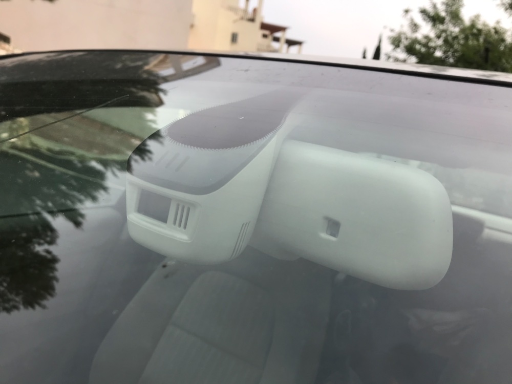

alejandrini1985 Publicado 28 de Marzo del 2021 Denunciar Publicado 28 de Marzo del 2021 Retrovisor recibido, montado y cableado hasta la guantera. Se me escapó una gateway compatible y estoy a la espera de otra. Si alguien tiene que me avise por favor. Qué ganas tengo ya de verlo funcionar 100%!!!! Saludos! Responder
