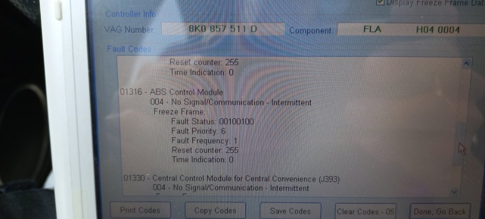

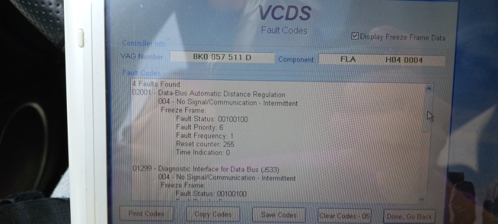

Lazpi Publicado 15 de Mayo del 2022 Denunciar Publicado 15 de Mayo del 2022 hace 16 minutos, A4 b8 avant dijo: Modulo 20 high beam assist estos son los fallos que salen ahora con el vagcom . El side assist si me funciona lo raro es que me funciona todo no me sañe ningun fallo en el cuadro pero el vagcom me sañe fallos e pasado dos fotos del modulo 20 de 4 fallos y mi getaway es 100% compatible que cosa mas rara lo que hare es quitar los cables y volver como estaba aver si sigue saliendo los fallos Son todo fallos intermitentes, entiendo que has probado a borrar y vuelven a aparecer? Responder
A4 b8 avant Publicado 15 de Mayo del 2022 Denunciar Publicado 15 de Mayo del 2022 hace 25 minutos, Lazpi dijo: Son todo fallos intermitentes, entiendo que has probado a borrar y vuelven a aparecer? Los borro y vuelven a aparecer. Responder
Lazpi Publicado 15 de Mayo del 2022 Denunciar Publicado 15 de Mayo del 2022 hace 4 horas, A4 b8 avant dijo: Los borro y vuelven a aparecer. Es cuanto menos curioso que tengas errores repetidos en la 3C y en el 20. Que se cablea en el SB? Alimentacion y CAN? La alimentacion de donde esta cogida? Responder

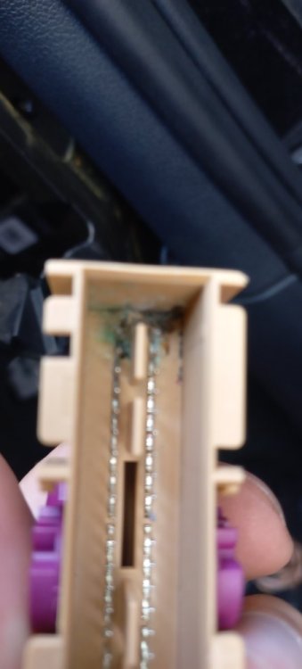

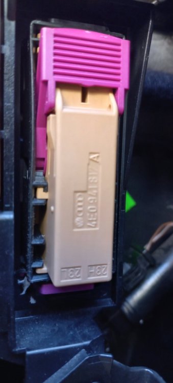

A4 b8 avant Publicado 16 de Mayo del 2022 Denunciar Publicado 16 de Mayo del 2022 hace 22 horas, Lazpi dijo: Yo te diria que el bus CAN esta bien, si no, no podrias acceder a diagnosticar el modulo 20, directamente...el fallo tiene que ser otro, bajo mi punto de vista. ya tengo visto el fallo Responder
Lazpi Publicado 17 de Mayo del 2022 Denunciar Publicado 17 de Mayo del 2022 hace 9 horas, A4 b8 avant dijo: ya tengo visto el fallo Bueno...pues eso no esta ahi por el smart beam eh?? Jajaja Moraleja: hacer un scan ANTES de hacer ningun brico, asi sabremos que errores se generan por el brico y cuales estaban de antes. Lo raro es que te haya llegado humedad al capuchon ese... En todo caso, bien visto! Un saludo Responder
A4 b8 avant Publicado 23 de Mayo del 2022 Denunciar Publicado 23 de Mayo del 2022 En 17/5/2022 a las 6:57, Lazpi dijo: Bueno...pues eso no esta ahi por el smart beam eh?? Jajaja Moraleja: hacer un scan ANTES de hacer ningun brico, asi sabremos que errores se generan por el brico y cuales estaban de antes. Lo raro es que te haya llegado humedad al capuchon ese... En todo caso, bien visto! Un saludo No tiene pinta de ser ahora no jejejej pero lo raro es que esos fallos no me salian antes fue namas istalar el el espejo y activar k cosa mas rara me falta buscar la clavija y ver que pasa. Responder
