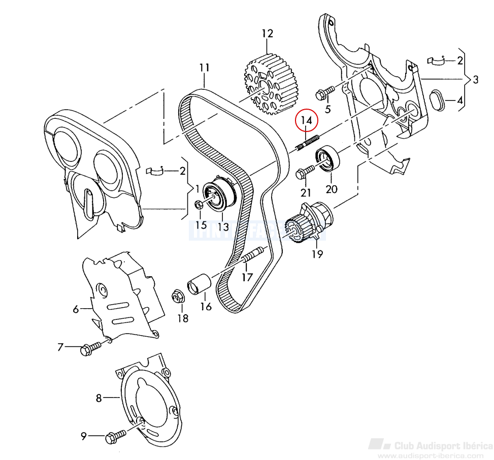

Carlisu84 Publicado 2 de Febrero del 2016 Denunciar Publicado 2 de Febrero del 2016 Bienvenido y siento lo de la avería. El tensor de la correa de distribucion de los b7 va con un tornillo a mi padre en su b7 le pasaron la rosca y le metiron un macho con tornillo nuevo y después un pegamento bicomponente. El coche aguanto así los 130.000 km, luego ya no se lo que paso porque el coche se entrego al conce. Dile al taller que te saquen el trozo de tornillo que esta dentro con un macho con rosca inversa para sacarlo. Si son mecánicos lo sabrán hacer. Luego tendrás que comprobar válvulas levas y taques, esperemos que no tenga mas avería que esa. Suerte y mantennos al tanto Desde mi CPD Responder
Carlisu84 Publicado 2 de Febrero del 2016 Denunciar Publicado 2 de Febrero del 2016 te dejo una foto para que lo veas tu mismo. es el numero 14 Responder
