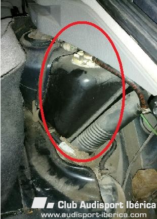

KOLDO848 Publicado 2 de Febrero del 2016 Denunciar Compartir Publicado 2 de Febrero del 2016 Tengo un problemilla con la bomba del cierre centralizado, la tengo que cambiar pero no se bien como ¿¿¿alguien me puede ayudar???? Foto de la zona: Supongo que la bomba va donde el circulo rojo de la foto Alguien que sepa como se desarma???? Responder Enlace al comentario Compartir en otros sitios web More sharing options...

JCR Coupe Publicado 3 de Abril del 2016 Denunciar Compartir Publicado 3 de Abril del 2016 Hola Borch64. Tiene toda la pinta de fallarte la bomba de vacío. Con un poco de suerte se han desconectado las tomas, pero me temo que no suele ser la causa más probable. Comprueba que estén conectados los manguitos verdes. Si la bomba no te hace ningún ruido al dar a la llave, entonces estará estropeada. Responder Enlace al comentario Compartir en otros sitios web More sharing options...
