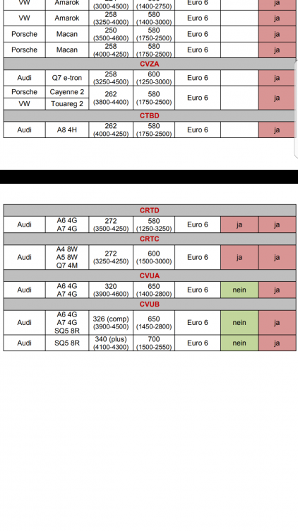

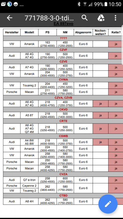

Adolfo Allroad Publicado 24 de Agosto del 2019 Denunciar Publicado 24 de Agosto del 2019 Según el foro alemán son todos los motores fabricados hasta diciembre del 2016... a mi me parece un poco raro... habría un montón de motores petados..., y en algo tan evidente y si esos números están confirmados por Audi no se podrían lavar las manos, vamos digo yo. Cuando lo lleve en un par de semanas a ver si consigo tirarles de la lengua. Responder
picatchu Publicado 24 de Agosto del 2019 Denunciar Publicado 24 de Agosto del 2019 Pongo la captura de pantalla Salu2 Responder
Adolfo Allroad Publicado 24 de Agosto del 2019 Denunciar Publicado 24 de Agosto del 2019 hace 24 minutos, picatchu dijo: Pongo la captura de pantalla Salu2 Y los números de serie? O son los que aparecen justo debajo del par? Donde se miran en el coche el número motor? Responder
