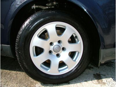

pentinat Publicado 23 de Marzo del 2005 Denunciar Compartir Publicado 23 de Marzo del 2005 Hola a todos. Quisiera saber si podria ponerle a mi a3 del 2001 las llantas de serie de un a4 (las de la foto) y si valdrían mis tornillos para esas llantas. Graciasssssssssssssssssssssssss Responder Enlace al comentario Compartir en otros sitios web More sharing options...
LEGRAN Publicado 23 de Marzo del 2005 Denunciar Compartir Publicado 23 de Marzo del 2005 no te valen, los tornillos de tu coche son 5x100 y los de el a4 son 5x112 Responder Enlace al comentario Compartir en otros sitios web More sharing options...
