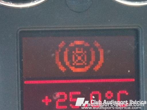

Buenos dias compañeros, necesito vuestra ayuda, a mi vecino se le enciende el indicador de averia de arriba cada vez que pisa el freno despues de arrancar para poner la marcha y luego se queda ya encendido, el rojo de abajo sabemos que es por la centralita del abs con sus tipicos tres pitidos pero la de arriba como tiene el fis mal no logramos descifrarla, se parece a la de pastillas de freno pero parece que tenga algo dentro del círculo por eso la descartamos, le hemos pasado el vag y solo da el error de la centralita, si alguno os suena este indicador os agradecería que nos ayudarais, un saludo!!

Buenas el testigo de arriba te esta diciendo que tienes una bombilla fundida
Revisa todas puede ser hasta del habitaculo
Un saludo
Editado por antowasp
BREMSLICHT (luz de freno) o bien
- se ilumina el simbolo,
-las lamparas de las luces de freno
-los fusibles o luces
- el interrumptor del pedal del freno
Muchas gracias compañeros no he podido conectar antes, yo no sabia que decirle al hombre la verdad, efectivamente fue la luz de freno, por cierto panadero_es solucionaste tu problema? imagino que si, un saludo.
