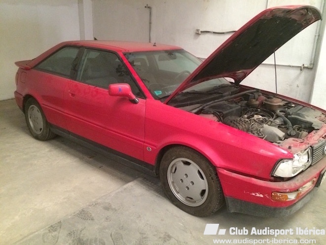

Hola, me he quedado con el Coupe de un amigo, regalado. Es un coupe 2.2 E de 1989. Lo dejo parado en su garaje durante unos 2 años y cuando la mujer ya le ha dado el ultimátum ha decidido deshacerse de el. Voy a ver si soy capaz de arreglarlo y poder usarlo un poquito. Ya os dire como voy.

Por ahora estoy mirando lo q tiene roto, faros, antinieblas.

No sé cómo de a punto lo quieres poner, pero si vas a quitar el frontal para arreglarlo, aprovecha la operación para hacerle un "lifting" a la parte mecánica, cambiando distribución, bomba de agua, termostato, y por supuesto. líquido refrigerante (limpiando antes bien el circuito). Así, te aseguras de que cuando pongas de nuevo el frontal, será para dejarlo en su sitio durante otro buen montón de años.
