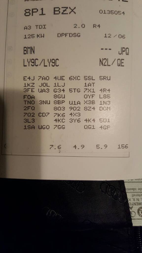

rikardorikardo Publicado 23 de Febrero del 2016 Denunciar Compartir Publicado 23 de Febrero del 2016 En tu caso si es dsg no se como va el embrague. lo de las referencia de cajas de cambios viene en el libro, en la pegatina que pone código de motor, pintura, extras, etc. Responder Enlace al comentario Compartir en otros sitios web More sharing options...

costi22 Publicado 23 de Febrero del 2016 Autor Denunciar Compartir Publicado 23 de Febrero del 2016 En tu caso si es dsg no se como va el embrague. lo de las referencia de cajas de cambios viene en el libro, en la pegatina que pone código de motor, pintura, extras, etc.Subo la foto, supongo que sera esta la pegatina...que la referencia del cambio no se cual es... Responder Enlace al comentario Compartir en otros sitios web More sharing options...
