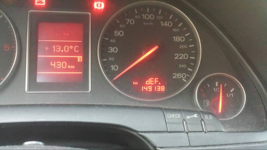

capo1906 Publicado 5 de Febrero del 2016 Denunciar Publicado 5 de Febrero del 2016 Hola compis tengo un problema con mi cuadro a4 b6 compre este coche de 2 mano y e visto que tiene un fallo que pone dEF y también en el FIS se pone borroso y no se lo que hacer me podrías ayudar, gracias a todos los foreros Responder
Carlisu84 Publicado 5 de Febrero del 2016 Denunciar Publicado 5 de Febrero del 2016 Si pone DEF es el antirrobo electrónico, o te han dado una llave que no es la del coche o han cambiado el cuadro. De todas, todas si pone def el coche no debería de arrancar, bueno si arranca pero se para al momento, te pasa eso o por el contrario funciona? Responder

capo1906 Publicado 5 de Febrero del 2016 Autor Denunciar Publicado 5 de Febrero del 2016 Si funciona, y arraca bien no se para ni nada Enviado desde mi GT-I9505 mediante Tapatalk Responder
Carlisu84 Publicado 5 de Febrero del 2016 Denunciar Publicado 5 de Febrero del 2016 Pues creo que te han anulado mal el inmovilizador electrónico, de ahí el fallo. Seguramente si le haces una copia al espadín de la llave y le das arrancar el coche arrancara y no debería de ser ASI Desde mi CPD Responder

capo1906 Publicado 5 de Febrero del 2016 Autor Denunciar Publicado 5 de Febrero del 2016 También la luz del cuadro se ven borroso y ya no se si eso será por culpa del dEF , que puedo hacer e visto que mitch2 los arregla le e mandado un mp pero no se si esta todavía activo en el foro Enviado desde mi GT-I9505 mediante Tapatalk Responder
capo1906 Publicado 5 de Febrero del 2016 Autor Denunciar Publicado 5 de Febrero del 2016 El coche si arranca y va muy bien y no se para, lo que tiene es el dEF pero no se si eso se puede arreglar Enviado desde mi GT-I9505 mediante Tapatalk Responder
capo1906 Publicado 5 de Febrero del 2016 Autor Denunciar Publicado 5 de Febrero del 2016 Viendo las respuesta os digo que la alarma va bien arranca bien no se para el coche no se más que añadir Enviado desde mi GT-I9505 mediante Tapatalk Responder

capo1906 Publicado 6 de Febrero del 2016 Autor Denunciar Publicado 6 de Febrero del 2016 Hola chicos, e estado mirando sobre mi tema de dEF y si tuviera el inmovilizador electronico me saldría el coche con la llave pero ese icono a mi no me sale en el cuadro Enviado desde mi GT-I9505 mediante Tapatalk Responder
Carlisu84 Publicado 11 de Febrero del 2016 Denunciar Publicado 11 de Febrero del 2016 Hola chicos, e estado mirando sobre mi tema de dEF y si tuviera el inmovilizador electronico me saldría el coche con la llave pero ese icono a mi no me sale en el cuadro Enviado desde mi GT-I9505 mediante Tapatalk eso no tiene porque, tu coche lleva de origen el inmo, y me da a mi que se lo han inhabilitado. Responder
