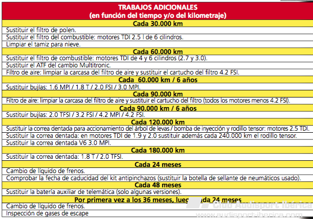

Carlisu84 Publicado 7 de Febrero del 2016 Denunciar Publicado 7 de Febrero del 2016 Como bien te han dicho los compis esa es la correa de accesorios que mueve el alternador, direccion asistida y compresor de AC concretamente el tuyo se cambia la distribucion cada 120.000km o 6 años lo que antes se cumpla (aunque no esperaria tanto tiempo ni llegaria a esos km) Responder
Maxima Publicado 8 de Febrero del 2016 Denunciar Publicado 8 de Febrero del 2016 LLeva correa y efectivamente tienes que cambiarla según kilometraje o años indicados por nuestro moderador. No dejes de hacerlo. yo llevo ya dos cambios en el kilometraje indicado y sin problemas. No se cual es la ventaja de acelerar el cambio, entiendo que si no conoces el historial del coche lo hagas pero si lo conoces creo que los intervalos de mantenimiento de AUDI son bastante conservadores. ASI Saludos MAxima Responder
pacomas Publicado 8 de Febrero del 2016 Autor Denunciar Publicado 8 de Febrero del 2016 El coche tiene 160.000 y en Audi me han dicho que le toca a los 180.000, algo no me cuadra.... Con esos km imagino que se la habrán cambiado una vez no?? Enviado desde mi iPhone utilizando Tapatalk Responder
Carlisu84 Publicado 8 de Febrero del 2016 Denunciar Publicado 8 de Febrero del 2016 El coche tiene 160.000 y en Audi me han dicho que le toca a los 180.000, algo no me cuadra.... Con esos km imagino que se la habrán cambiado una vez no?? Enviado desde mi iPhone utilizando Tapatalk Sino lo tienes claro y no tienes ningun indicio de que se lo hallan cambiado por curarme en salud (sobretodo la del bolsillo) se la haria. Responder
