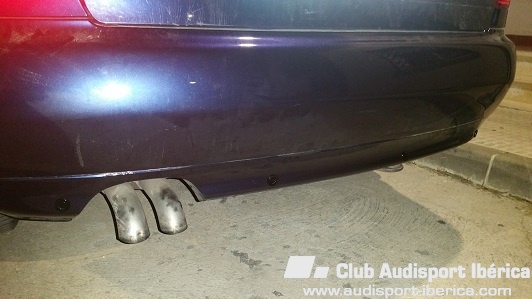

PapiA3 Publicado 8 de Febrero del 2016 Denunciar Publicado 8 de Febrero del 2016 Buen resultado!!! Yo he optado por ponerlos en el parachoques directamente junto con una cámara para la marcha atrás. Enviado desde mi iPhone utilizando Tapata Es que en medio del paragolpes no lo veia claro, pensé que qedaria como un "pegote" pero nose... Y la cámara no la he puesto porque no tengo pantalla y poner una en el salpicadero sin llevar el 2din lo veo feo, no sabria donde ponerla, donde la llevas tu? te ha quedado OEM, yo en mi A3 los queria poner como los tuyos en el mismo sitio, pero como leia que la altura mininma era de 45cm, le puse el electromagnetico, el que va por dentro sin agujeros, te felicito buen trabajo una cosa, si no quieres liarte la manta a poner 2 din, aqui te dejo un enlace de una radio de 1 din con pantalla tactil, bluetooth y conexion para camara, y le puedes poner un miracas wifi para reproducir tu movil en la pantalla, por ejemplo el gps y no vas con ventosas para el movil ni nada aparte de que el precio esta cojonudo,65 euros, a lo mejor yo en un futuro me la pillo para ponerle camara, ya vere saludos aqui la radio con pantalla tactil 1 din http://www.aliexpress.com/item/Latest-Car-MP5-Player-touch-screen-RDS-bluetooth-Support-Rear-View-Camera-4-1-TFT-HD/32594707565.html?spm=2114.01010208.3.52.Tgrgry&ws_ab_test=searchweb201556_3,searchweb201644_3_505_506_503_504_502_10001_10002_10016_10017_10010_10005_10011_10006_10003_10004_10013_10009_10008,searchweb201560_1,searchweb1451318400_-1,searchweb1451318411_6452&btsid=9380dae7-fe83-4c48-aed6-1272c74473ba Responder

Rober_s3 Publicado 8 de Febrero del 2016 Denunciar Publicado 8 de Febrero del 2016 Buen brico, es unas de las cosas que tengo en la lista jeje, pero una cosa, al estar tan bajos no tiene problemas? te marca bien ? Responder
varito_calvito Publicado 8 de Febrero del 2016 Denunciar Publicado 8 de Febrero del 2016 Buen brico, es unas de las cosas que tengo en la lista jeje, pero una cosa, al estar tan bajos no tiene problemas? te marca bien ? De hecho en el OEM van así, con el difusur un poco más saliente (parecido al s4 rest) pero en esa posición. S2 Responder
Athabasco Publicado 8 de Febrero del 2016 Denunciar Publicado 8 de Febrero del 2016 Buen brico y justo lo que estaba esperando para hacerselo. Una foto del otro lado del parachoques que se vea el que está al lado del escape? creo que es el mas complicado de poner o situar. S2 Responder
quattro_turbo Publicado 8 de Febrero del 2016 Denunciar Publicado 8 de Febrero del 2016 Un trabajo perfecto,en mi caso lo llevo en el paragolpes s4 restylin y la verdad que es muy practico para aparcar y muy útil. Enviado desde mi iPhone utilizando Tapatalk Responder
jhonysen Publicado 9 de Febrero del 2016 Denunciar Publicado 9 de Febrero del 2016 Buen trabajo compañero. Podrías decirnos donde lo has comprado? A ver si me lío la manta a la cabeza y agujereo un poco el paragolpes trasero... Responder
DiegoA4B5 Publicado 9 de Febrero del 2016 Autor Denunciar Publicado 9 de Febrero del 2016 Buen brico, es unas de las cosas que tengo en la lista jeje, pero una cosa, al estar tan bajos no tiene problemas? te marca bien ? De hecho en el OEM van así, con el difusur un poco más saliente (parecido al s4 rest) pero en esa posición. S2 Exacto, el OEM va en esa posición, por eso lo he puesto ahi aunque el fabricante ponia que minimo 50cms pero vamos que marca perfectamente y no da fallo al estar tan bajo. Lo unico que hay que ubicarlos exactamente en la parte más plana del spoiler para que no estén apuntando abajo ni arriba Responder
DiegoA4B5 Publicado 9 de Febrero del 2016 Autor Denunciar Publicado 9 de Febrero del 2016 Buen trabajo compañero. Podrías decirnos donde lo has comprado? A ver si me lío la manta a la cabeza y agujereo un poco el paragolpes trasero... Muchas gracias jhonysen! Pues ha sido en ebay a un vendedor de Madrid, lo pedí el lunes noche y el jueves a las 10 de la mañana estaba en casa por una empresa de paqueteria! Tengo el enlace, pero nose si puedo ponerlo! si se puede me lo decís y lo pongo aqui Me ha costado 12 euros y lo he cogido sin pantalla pero la centralita trae la conexión por si se quisiera poner monitor Responder
zeimon Publicado 9 de Febrero del 2016 Denunciar Publicado 9 de Febrero del 2016 Buen brico. Y muy útil. Yo puse tambien estos mismos sensores hace tiempo. Tuve la suerte que en el paragolpes S4 restyling vienen las marcas para hacer los agujeros, no sería de extrañar que ocurriese lo mismo en los paragolpes normales restyling. Eso sí, yo los cables los pasé por un pasamuros lateral del lado izquierdo, queda mucho más arriba y en vertical por lo que será más difícil que le entre agua. El pasamuros de la bomba yo lo descartaría. Por otro lado. Como bien decís los originales no tienen ese cerquillo negro y quedan totalmente a ras del spoiler quedando aún más integrados. Yo porque no tuve la oportunidad de hacerme con ellos pero sería coger los sensores, centralita y cablear a marcha atrás, línea K para que lo reconozca el vagcom, a los sensores y al altavoz. Responder

DiegoA4B5 Publicado 9 de Febrero del 2016 Autor Denunciar Publicado 9 de Febrero del 2016 Buen brico y justo lo que estaba esperando para hacerselo. Una foto del otro lado del parachoques que se vea el que está al lado del escape? creo que es el mas complicado de poner o situar. S2 Aqui tienes la foto tomada desde el otro lado, si necesitas alguna más o de como van los cables por detrás, dimelo Responder
Athabasco Publicado 9 de Febrero del 2016 Denunciar Publicado 9 de Febrero del 2016 ok, gracias. Lo de los 50 cms. no será el maximo en lugar del minimo?A S2 Responder
