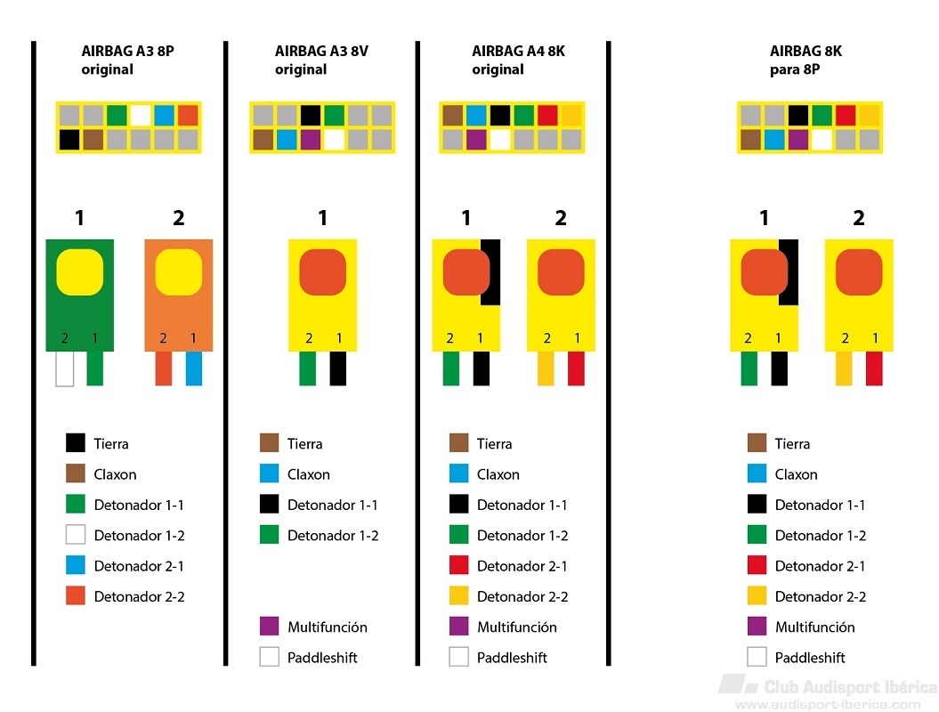

Eldelkinto_vlcc Publicado 9 de Febrero del 2016 Denunciar Publicado 9 de Febrero del 2016 Gracias a Dr West que me ha pasado la imagen, me ha costado una barbaridad encontrarlo, asi que lo pongo aqui de nuevo con un titulo el cual sea un poco mas facil para buscarlo Responder

Moncho2 Publicado 10 de Febrero del 2016 Denunciar Publicado 10 de Febrero del 2016 (editado) Eso se supones que es para si cambias por ejemplo de volante ?? Gracias Editado 10 de Febrero del 2016 por Moncho2 Responder

Eldelkinto_vlcc Publicado 18 de Febrero del 2016 Autor Denunciar Publicado 18 de Febrero del 2016 No estaria de mas que si alguien va a hacerlo pusiera la referencia de su airbag, la del airbag que va a montar y fotos de los conectores del antes y despues para ver en que posicion ha montado los cables. Se que es mucho pedir pero asi hasta los menos manitas serian capaces de hacerlo. Responder
