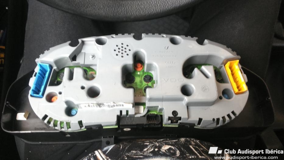

xabito Publicado 12 de Febrero del 2016 Autor Denunciar Publicado 12 de Febrero del 2016 A ver. El coche es manual. Lo de mover las agujas he probado pero el minutero tiembla levemente pero sin moverse para nada y la maneta no tiene nada. Es lisa con el botón del agua del limpia trasero. Vaya guerra que doy nada más llegar........... Nada tu tranquilo que para eso estamos. Pues yo creo que eso que te pasa en la aguja es por lo que he comentado, si tiembla es por que no puede arrastrarla, tropieza la del minutero con la de la hora por que esta ultima esta puesta al reves y queda hacia arriba, despues hay como un aro entre medio, tambien podria ser por que la han apretado demasiado. Yo de ti desmontaria el cuadro y lo miraria, es muy facil lleva dos tornillos a los lados y unas grapas alrededor, empiezas por las de la esquina con un destornillador levantadola un poco y sacandola de su anclaje, con eso sacas lo que dijeramos toda la carcasa que lleva el vidrio y tendras las agujas al aire. Van un poco duras. Cuando las saques haz antes de nada una prueba ponle solo la de los minutos y sin montar nada vuelve a conectarlo al coche y prueba a ver si giran con lo de ponerlo en hora. Esta es la posicion que tienen que llevar, lo rojo es la serigrafia que tienen y la posicion hacia donde van, es un poco cutre el dibujo pero lo entenderas rapido cuando las veas... th.jpg Ah y si lo haces haz una foto del cuadro por detras.... Te marca temp. exterior? Ná. Ya he sacado el cuadro, lo he desmontado, he sacado las agujas, he probado solo con el minutero y todo igual. No te preocupes. A ver si pillo otro cuadro y ya os daré la plasta para poner lo kilómetros reales. ahí va la foto que me pedias. Muchas gracias. por vuestra ayuda. Responder
Athabasco Publicado 12 de Febrero del 2016 Denunciar Publicado 12 de Febrero del 2016 ahora que he mirado un cuadro que tengo me he dado cuenta que el dibujo que te hice la posicion de las agujas va al reves, pero no obstante si has puesto solo la del minutero, al derecho o al reves tendria que moverse. Te dije que me pasaras la foto para ver si realmente tenias el display de temperatura ext. y efectivamente es asi. Basicamente por que es poco frecuente llevarlo a menos que sea automatico, lo que igual al ser frances en ese pais si lo sea. Te marca algo de eso? está debajo de las 4 luces de aviso. Aparte de los conectores azul y amarillo tienes conectado otro negro pequeño que va en medio donde lo marco en la foto? si es asi entonces nada queire decir que llevas el cuadro original. De todas maneras que no lo tengas conectado no quiere decir que no lo tengas, igual no lo sabes y lo tienes entre el cableado. Mas que nada por que como te comente de principio me resultaba raro que un 1.8 T no lleve el otro cuadro mas avanzado que aparte del FIS tambien tiene dos relojes mas, sobre todo el de la temp. de aceite que en estos motores es importante controlarlo. Responder
xabito Publicado 12 de Febrero del 2016 Autor Denunciar Publicado 12 de Febrero del 2016 debajo de los indicadores tengo el termómetro exterior, que es ese conector negro de en medio. De verdad que te agradezco toda la ayuda. Un saludo. Responder
