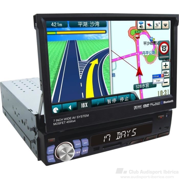

Buenas a todos:

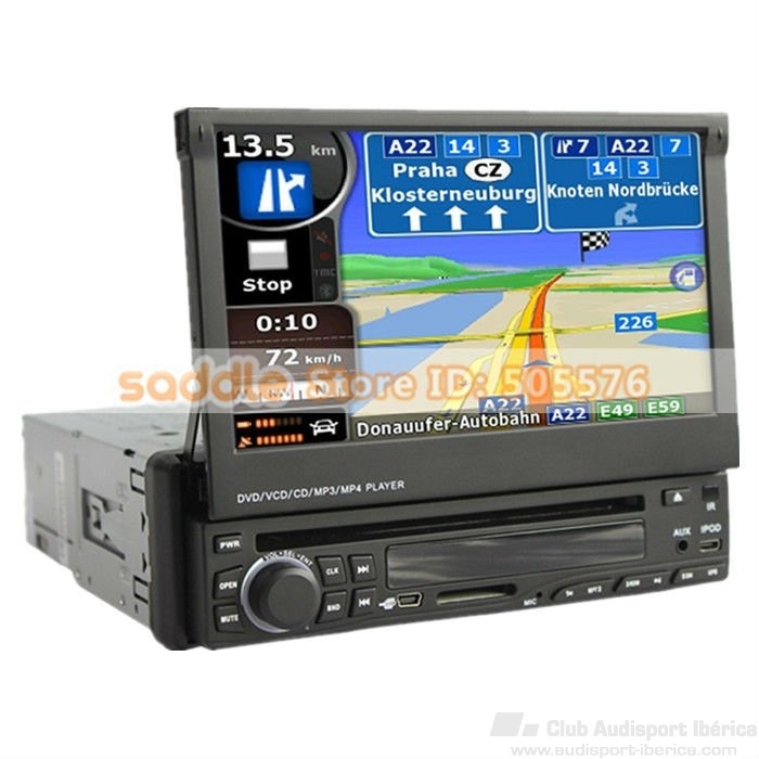

Pues eso, me gustaría ponerle algo actualizado a la cosita, qué lleva el pobre un radio cassette Blaupunkt y me gustaría ponerle un navegador, he leído que los navegadores son de 2 Din en auto Grupo Volkswagen pero claro nuestro coche el B5 sí que es pre restyling lo que pasa es que lleva la consola de 1-DIN, entonces he visto que hay algún brico para adaptar la consola a 2-DIN y pues como es un poco follón, la verdad es que me había planteado el colocar un navegador de un DIN con una pantalla que le salga para fuera como podéis ver en la foto adjunta.
Aunque si es mucho follón, ya me conformaba yo con el TomTom y un radio CD, a ser posible, el original. Deciros que mi coche no lleva FIS ni nada... Porque he leído no sé que de códigos y no me enteraba mucho la verdad.
Gracias a todos
Salu2
La pantalla 1 din no es mala opción para no andarte con adaptaciones. Yo he adaptado un dos din ésta semana y con ayuda y la verdad es que es bastante curro.
En alguna ocasión se me pasó por la cabeza montar una de éstas. Todo depende de lo que te quieras liar o lo manitas que seas. De todos modos mírate una de las nuevas con android, que tendrás muchas mas opciones.

El unico inconveniente de ese tipo de pantallas en nuestros coches es que te tapa todos los botones y si tienes que acceder a alguno te toca plegar la pantalla, por lo demas es la solucion mas simple y sin complicaciones.

Mas lio es, pero no hay color...
La verdad es que si, yo he pasado por el proceso dos veces, la primera adaptando el del pre a dos din como ha hecho Vix y la segunda reconvirtiendo uno 1 din del restyling a 2 din y la verdad que el rejuvenecimiento interior por solo el mero hecho de cambiar la botonera le quita años al coche.
