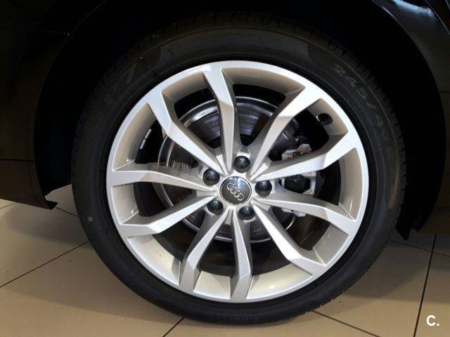

pelufe Publicado 9 de Agosto del 2017 Denunciar Publicado 9 de Agosto del 2017 (editado) El mio creo trae 245/40/18 Pirelli P7 Editado 9 de Agosto del 2017 por pelufe Responder

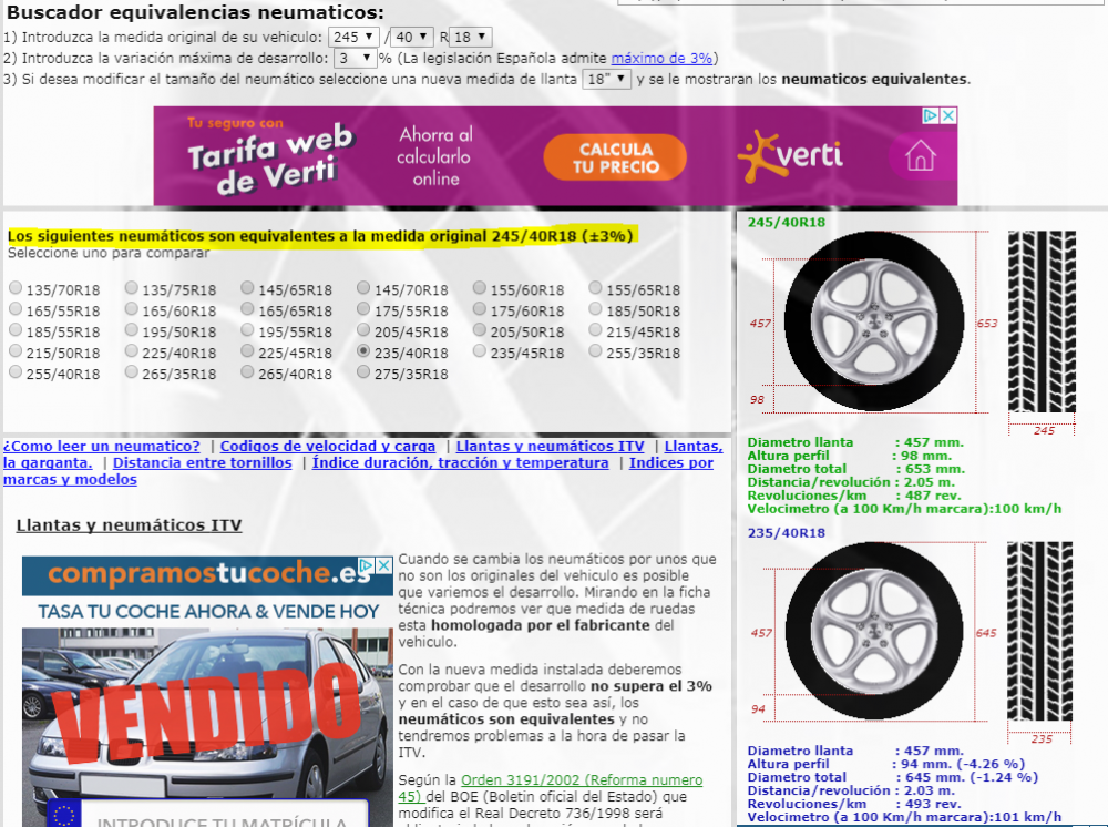

Joselillo86 Publicado 29 de Agosto del 2017 Denunciar Publicado 29 de Agosto del 2017 (editado) hace 4 minutos, Jugnei dijo: si bajas a 235 probablemente tengas que montar 235/45 y no /40 si no tengo mal entendido En esta web me indican los que valen y cumplen con los del +-3%. La 235/40/18 tiene -1,24% y la 235/45/18 tiene +2,32% http://www.equivalencias.info/neumaticos/ Editado 29 de Agosto del 2017 por Joselillo86 Responder
elfonta23 Publicado 29 de Agosto del 2017 Denunciar Publicado 29 de Agosto del 2017 Por comodidad yo iria al 45 Llena mas el hueco del paso de rueda y amortigua mejor la carretera por que de la otra forma lo que haces es bajar la anchura del neumatico. El 40 es un porcentaje no una medida, es el 40% de la anchura del neumático. Yo es lo que hare lo mas seguro pasar a 235.45.18. Responder
Jugnei Publicado 29 de Agosto del 2017 Denunciar Publicado 29 de Agosto del 2017 hace 2 horas, Joselillo86 dijo: En esta web me indican los que valen y cumplen con los del +-3%. La 235/40/18 tiene -1,24% y la 235/45/18 tiene +2,32% http://www.equivalencias.info/neumaticos/ jejeje os imaginais montar las 135/70 en nuestros flamantes A4??? jajaja Responder
Joselillo86 Publicado 29 de Agosto del 2017 Denunciar Publicado 29 de Agosto del 2017 hace 52 minutos, Jugnei dijo: jejeje os imaginais montar las 135/70 en nuestros flamantes A4??? jajaja Jajajaja yo me he dedicado a jugar comparando el neumatico de arriba con medidas así Gracias @elfonta23 por tu comentario, lo tendré presente cuando toque. En las Michelin Cross Climate que son otras que no descarto, tiene que ser por ejemplo 235/45/18 o 245/45/18 Responder
