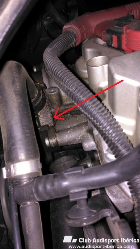

Turbin Publicado 11 de Febrero del 2016 Denunciar Publicado 11 de Febrero del 2016 Hola de nuevo, la verdad que leo más que escribo, y doy gracias, porque el coche va genial, pero hace unos días me fije que goteaba aceite entre depresor del freno y la culata, no es mucho, pero gota a gota va manchando el protector del carter y no quiero dejarlo pasar. Lo he llevado al taller Audi y me dicen que posiblemente no se pueda cambiar la junta porque no haya despiece y vaya todo junto y ronda los 300€... me he quedado de piedra, el coche frena bien y va genial, lo único es que suda por la junta y pierde poco a poco, lo raro es que yo veo que si lleva junta de papel, se aprecia en la foto. He mirado por internet y he visto que por unos 180€ se puede comprar, alguien lo ha cambiado? existe junta suelta? es muy lioso hacerlo uno mismo? se puede sacar y poner la junta sin desmontar manguitos ni nada más? No tengo el ETKA por lo que no he podido ver el despiece, os adjunto una foto. Saludos. Responder

Turbin Publicado 11 de Febrero del 2016 Autor Denunciar Publicado 11 de Febrero del 2016 gracias Ximo, te paso los datos de mi motor, es un 3.2 FSI AUK, segun pone en la ficha, AUK AAUKq1 / qa6 Efectivamente, ya tengo el coche en casa, esa tapa si se saca luego no hay junta, es justo la parte donde hace vacio. No parece la de la foto, o yo no la veo asi, jejeje, pero claro tendria que hacerlo sin sacarla, porque si tengo que desmontar los manguitos que hay... voy a perder liquidos y la liare... y meter las manos ahi... es justo, pero tendre que probar algo antes de pagar 450€, aunque donde tendria que poner la pasta o silicona es irregular, la pena es que no puedo ver la pieza por debajo, el manguito grande supongo que sera del refrigerante no? el que le entra por arriba? en la imagen que pones se ven 2 tomas, la otra no la veo. Saludos y gracias. Responder

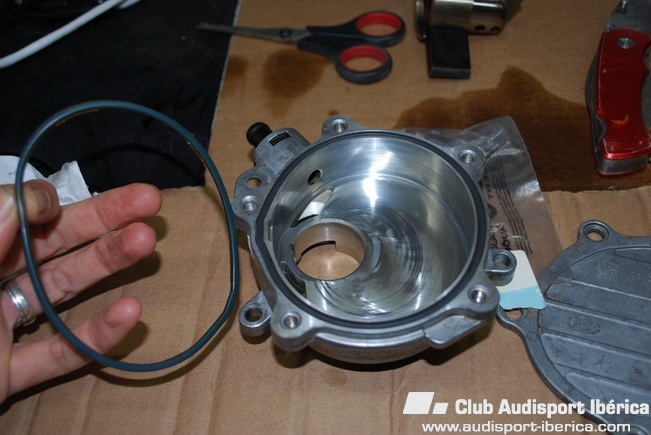

chimaco Publicado 12 de Febrero del 2016 Denunciar Publicado 12 de Febrero del 2016 Hola Turbin, yo hace unos meses solucioné este mismo problema. Tengo un 2.4 gasolina motor BDW. El despiece que adjunta Ximo no se corresponde con nuestra bomba de vacío para motores gasolina, pero es el único disponible en el Etka. El tubo negro que entra por arriba es de aire, si lo sueltas no pasa nada. No lleva más tubos ni conexiones. Para hacer el trabajo bien hay que cambiar 2 juntas de goma interiores y la de plástico roja. La roja y una interior se compran en Audi por 10€ las dos. La otra tórica interior mide unos 94x3mm y yo la compré en una tienda especializada. Puedes también utilizar la silicona que te comentan los compañeros sino encuentras esta junta. Si quieres te puedo pasar referencias y fotos. Es un trabajillo fácil de realizar y barato. Enviado desde mi Aquaris E5 mediante Tapatalk Responder

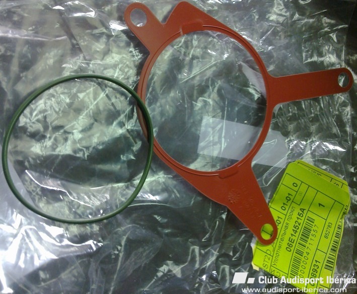

chimaco Publicado 12 de Febrero del 2016 Denunciar Publicado 12 de Febrero del 2016 La referencia de la bomba de vacío que montan los modelos de gasolina es 06E145100D ó 06E145100E (la mía es acabada en D). Las 2 referencias que debes comprar en Audi son: 06D145117 junta tórica interior 06E145215A junta roja conformada Responder

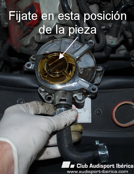

chimaco Publicado 12 de Febrero del 2016 Denunciar Publicado 12 de Febrero del 2016 Suelta el tubo negro de aire que le entra por arriba Quita los 3 tornillos que sujetan el cuerpo de la bomba a la culata (ahí es donde va alojada la junta roja conformada, que separa la bomba de vacío de la culata) Cuando saques la bomba verás que dentro hay una pieza cilíndrica que va alojada en una ranura del árbol de levas. Tan sólo es que te fijes en la posición de la pieza, ya que al montarla posteriormente deberá estar en la misma posición, sino no encajará. Responder

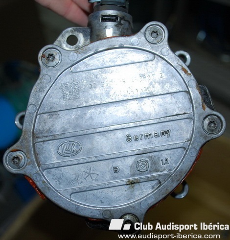

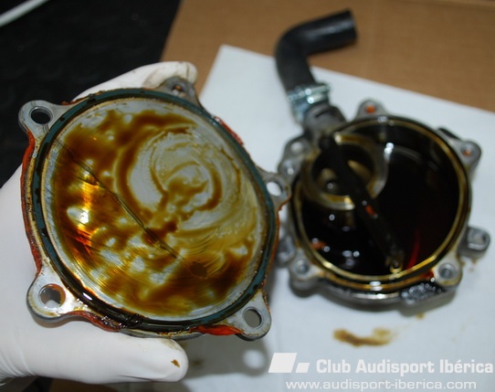

chimaco Publicado 12 de Febrero del 2016 Denunciar Publicado 12 de Febrero del 2016 4. Quita los 5 tornillos torx que sujetan la tapa de la bomba. Dentro encontrarás algo de aceite. Responder
chimaco Publicado 12 de Febrero del 2016 Denunciar Publicado 12 de Febrero del 2016 5. Quita la junta tórica de la tapa. Por aquí es por donde seguramente te pierde aceite. Limpia todas las piezas de aceite. En mis fotos verás que hay restos de silicona naranja. Esto es porque hice un primer apaño con silicona quitando solo la tapa, sin desmontar toda la bomba. Como no se trabaja muy cómodo no la puse del todo bien y seguía perdiendo aceite, por lo que es muy recomendable desmontar la bomba entera y trabajar fuera del coche. Responder

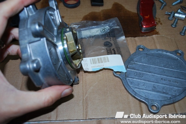

chimaco Publicado 12 de Febrero del 2016 Denunciar Publicado 12 de Febrero del 2016 6. Una vez limpio de aceite coloca la junta tórica interior nueva. Engrásala un poquito con aceite para que entre mejor (usa el que acabas de limpiar o un poco de aceite de oliva vale) Responder
chimaco Publicado 12 de Febrero del 2016 Denunciar Publicado 12 de Febrero del 2016 7. Coloca la junta de la tapa nueva (la junta de la foto es la vieja, no fotografié la nueva). Yo te aconsejo comprar una junta nueva, las medidas son 94mm de diámetro interior x 3mm de espesor (si la compras de 93 ó 95mm no pasa nada). A mí me costó unos 5€ de Vitón, más resistente, aunque también vale de goma normal (NBR). Si no encuentras una junta nueva, coloca la vieja y le pones encima un cordón de silicona tipo Nural 28 o similar. Responder
