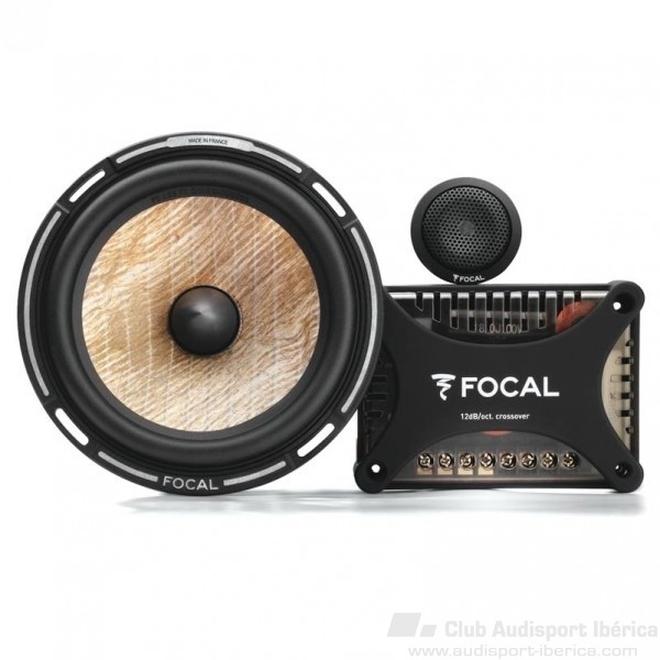

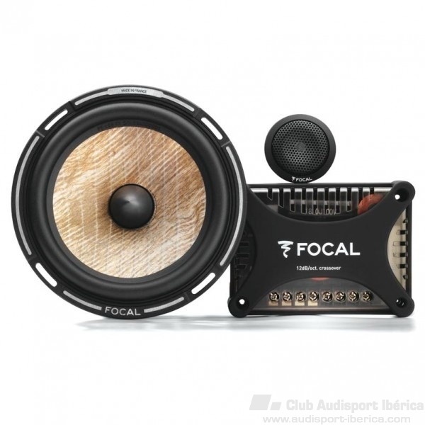

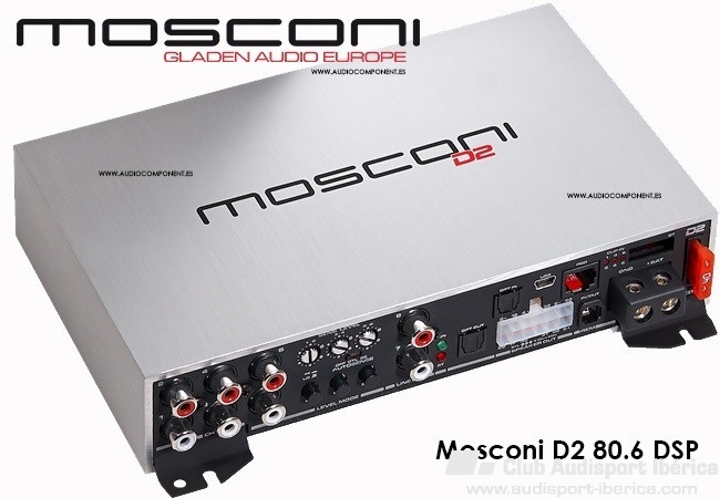

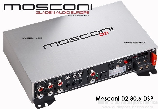

mestre Publicado 11 de Febrero del 2016 Denunciar Publicado 11 de Febrero del 2016 Buenos dias .. Por fin me he decidido a cambiar el equipo del coche, bueno solo los altavoces y el ampli. La pantalla y la unidad primcipal se mantiene. Voy a añadir un ampli Mosconi de 6 canales con DSP y dos parejas de altavoces Focal. El subwoofer lo cambio por el B&O ya que lo compre hace tiempo y asi lo aprovecho. Basicamente es el mismo preo cambia el altavoz , este aguanta mas potencia y es de doble bobina. Mosconi Gladen D2 80.6 DSP Focal PS 165 FX Lo paneles de las puertas van ha ir insonorizados tanto delante como detras. Ahora solo falta esperar el material para pasar a montarlo. Espero tenerlo todo el mes que viene ... Responder

mestre Publicado 11 de Febrero del 2016 Autor Denunciar Publicado 11 de Febrero del 2016 Mestre, deduzco que tienes Audi Soud System, no?. Entiendo que si, al hablar de subwoofer y el titulo Ya nos contarás que tal, precio y donde lo has hecho. Si es cierto que tienes ASS, me interesa mucho este hilo. Gracias. Si , tengo el ASS. Lo voy a montar en un taller de Alzira que tiene una tienda online bastante conocida (si se puede poner el nombre lo pongo). He de decir que no es barato, solo el ampli y las dos parejas de altravoces ronda los 1500€ mas unos 500€ de motaje , material insonorzante y varios. Tambien se puede montar algo mas economico, lo mas caro es el ampli que tiene DSP para poder reconstruir la señal ya que el equipo de seria la altera en exceso. Es un ampli de 6 canales 2 para delante, 2 para detras y 1+1 para el sub. El canal central del salpicadero se desconecta. Ya voy contando ... Responder

mestre Publicado 11 de Febrero del 2016 Autor Denunciar Publicado 11 de Febrero del 2016 Yo tengo pedido el sedan sin ass mi duda es si vendría el agujero hecho en el maletero veremos cuando me llegue yo estaba pensando en meterle un kit delantero con filtros que tengo en casa de de axton de 110w por canal y de tras un ovalados de 250 RMS emphaser luego tengo la duda del ampli que tengo también de 4 canales aXton.400w.el equipo tiene 8años y me temo que el ampli no será compatible.la verdad no me quiero gastar mucha pasta. Enviado desde mi MI 3W mediante Tapatalk La verdad es que no conozco esa marca, la acabo de buscar y no sabria que decirte .... Yo pasaria de ovalados en la bandeja, por no agujerearla y los pondria en las puertas. El sub en el sedan no va en la rueda de recambio, va en la bandeja pero no se si llevara el hueco. En cuanto al ampli necesitaras uno con entrada de alta ya que no llevas salidas Pre-out en el equipo (yo tampoco) Saludos Responder

mestre Publicado 11 de Febrero del 2016 Autor Denunciar Publicado 11 de Febrero del 2016 Conversor alta/baja de 4 canales. Tiene señal "remote" para encender el amplificador sólo cuando se conecta la radio de origen. Auto-encendido suave. Alta calidad de sonido. Fabricado en Italia. Compatibilidad con todas las radios de serie (OEM) del mercado: Usted puede conectar cualquier amplificador a su radio de origen al adapatador de alta/baja Mosconi HLA Slim. Especificaciones:Protección de polaridad. Protección de la salida remote por cortocircuito. Distorsión armónica: <0,01% Velocidad de respuesta 10 V / uS S / N Ratio> 100 dB Separación de canales> 60 dB Rechazo de modo común de ruido> 60 dB Relación de conversión Stepdown 4: 1 V / V Características.Tamaño muy reducido para facilitar la instalación. Viene protegido en una funda retráctil para ocupar menos espacio. Calidad de componentes. Calidad de sonido. Auto-encendido suave. Fabricado en Italia. Tienes este por 69€ Responder
