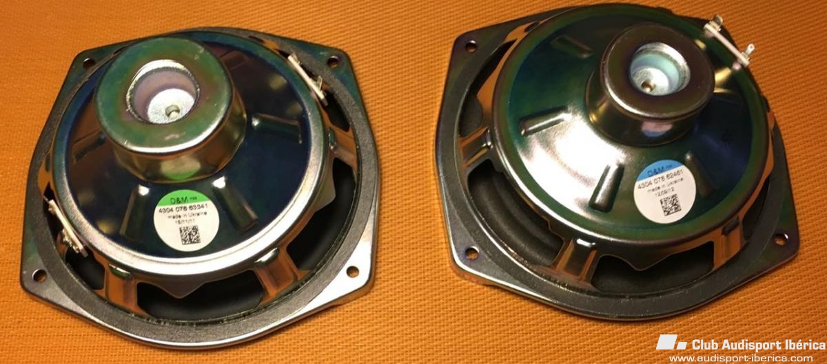

mestre Publicado 25 de Febrero del 2016 Autor Denunciar Publicado 25 de Febrero del 2016 Pues al final la semana que viene dejo el coche pero con una salvedad, voy a poner el ampli únicamente y ver que mejorías se aprecian. Los altavoces en una segunda fase no muy lejana ( un recorte de presupuesto temporal). Lo que si que he hecho es poner el sub de B&O que compre hace ya meses pero conciertas modificaciones para que acople en el ASS. El de B&O es de doble bobina , 8+8 ohmios y mayor potencia, el del ASS es de bobina simple y 2 ohmios por lo que he tenido que conectarlas en paralelo y cambiar el conector ya que cambian los pines. Con este cambio pierdo potencia , al menos en teoría ya que paso de 2 a 4 ohmios . Casi seguro que en breve lo cambie por otro de la marca Focal igual que el resto de los futuros altavoces. Las diferencias entre ambos, una foto. Casualmente, mismo fabricante: D&M El de la etiqueta verde es el B&O, el ASS el azul Responder
