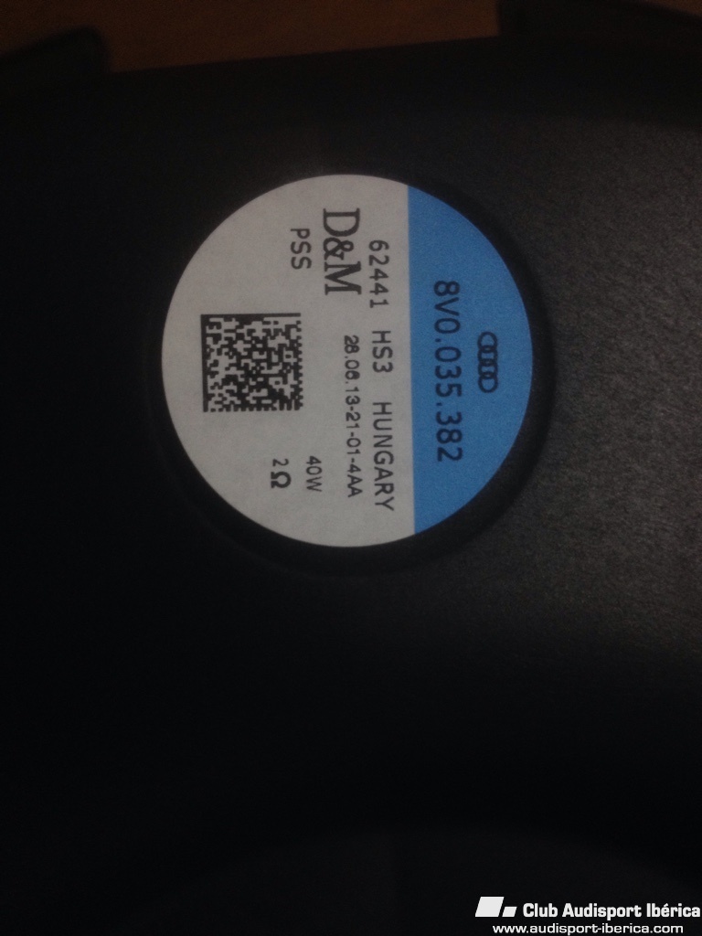

Rojas Publicado 31 de Agosto del 2016 Denunciar Publicado 31 de Agosto del 2016 Holaaa El subwoofer que trae el ASS es de 40w a 2 ohmios. Sabeis si el subwofer que trae B&O es el mismo?? O cambia?? Si alguien tiene uno y le puede hacer una foto a la placa de características se lo agradecería enormemente. Muchas gracias Responder
FrA1l3 Publicado 1 de Septiembre del 2016 Denunciar Publicado 1 de Septiembre del 2016 Holaaa El subwoofer que trae el ASS es de 40w a 2 ohmios. Sabeis si el subwofer que trae B&O es el mismo?? O cambia?? Si alguien tiene uno y le puede hacer una foto a la placa de características se lo agradecería enormemente. Muchas gracias Que alguien me corrija si estoy equivocado, pero el básico y ASS tienen conexiones eléctricas y el B&O las conexiones son por fibra óptica, sin contar que tiene el como el doble de W, vías y el conector del MMI por detrás tiene otro conector completamente diferente. Vamos que si estás pensando en montar alguna parte de B&O al ASS (o al básico) es imposible, o lo cambias todo o nada. Responder
Rojas Publicado 1 de Septiembre del 2016 Denunciar Publicado 1 de Septiembre del 2016 Holaaa El subwoofer que trae el ASS es de 40w a 2 ohmios. Sabeis si el subwofer que trae B&O es el mismo?? O cambia?? Si alguien tiene uno y le puede hacer una foto a la placa de características se lo agradecería enormemente. Muchas gracias Que alguien me corrija si estoy equivocado, pero el básico y ASS tienen conexiones eléctricas y el B&O las conexiones son por fibra óptica, sin contar que tiene el como el doble de W, vías y el conector del MMI por detrás tiene otro conector completamente diferente. Vamos que si estás pensando en montar alguna parte de B&O al ASS (o al básico) es imposible, o lo cambias todo o nada. Amm ok si puede ser. Ya que el B&O lleva etapa de potencia. Y creo que el ASS va conectado por un cable de doble hilo directo al mmi. Gracias por la aclaración. Aclarada entonces la duda. Ahora solo me queda comprobar las caracteristicas del subwoofer de Seat sound a ver si son los mismo Vatios ya qie cuestanla mitad Responder

mestre Publicado 1 de Septiembre del 2016 Autor Denunciar Publicado 1 de Septiembre del 2016 Buenos dias... !! Pues todavia tengo algunas cosas pendientes con la ecualización pero si que mejoro bastante con la ultima que hice aunque todavia llevo el sub de B&O. El conexionado del sub B&O es electrico , como en todos los altavoces simplemente este tiene dos bobinas de 4homs y 80W creo recordar (puse fotos pero no me acuerdo donde ) Yo tengo el ASS y llevo el sub de B&O , se puede montar pero hay que cambiar el conector y funciona perfectamente. Es mas creo que con este sonaba algo mas los graves. En el ASS no hay ninguna amplificación externa, va todo conectado a la unidad de la guantera como un Radio Cd común mediante un conector ISO, el resto de conectores son especificos de audi para la pantalla y comunicación cor la red Can-Bus , etc pero para el audio conector ISO. En el caso del MMI Plus , la unidad de la guantera hace de previo por lo que necesita un amplificación y es la que se encuentra bajo del asiento del conductor y de ahi por cable a cada altavoz . Responder
Rojas Publicado 1 de Septiembre del 2016 Denunciar Publicado 1 de Septiembre del 2016 El b&o lleva fibra optica en combinacion con el mmi plus, con mmi normal lleva cable normal. Enviado desde mi iPhone con Tapatalk Amm interesante. Entonces puesto aue existe una versión en cable. Sabéis si es el mismo de la foto (mismo que el ass) o es de mayor potencia? Sabeis su referencia? Es que puestos a montar si hay varias "calidades" pues pongo el mejor Responder

Rojas Publicado 1 de Septiembre del 2016 Denunciar Publicado 1 de Septiembre del 2016 Buenos dias... !! Pues todavia tengo algunas cosas pendientes con la ecualización pero si que mejoro bastante con la ultima que hice aunque todavia llevo el sub de B&O. El conexionado del sub B&O es electrico , como en todos los altavoces simplemente este tiene dos bobinas de 4homs y 80W creo recordar (puse fotos pero no me acuerdo donde ) Yo tengo el ASS y llevo el sub de B&O , se puede montar pero hay que cambiar el conector y funciona perfectamente. Es mas creo que con este sonaba algo mas los graves. En el ASS no hay ninguna amplificación externa, va todo conectado a la unidad de la guantera como un Radio Cd común mediante un conector ISO, el resto de conectores son especificos de audi para la pantalla y comunicación cor la red Can-Bus , etc pero para el audio conector ISO. En el caso del MMI Plus , la unidad de la guantera hace de previo por lo que necesita un amplificación y es la que se encuentra bajo del asiento del conductor y de ahi por cable a cada altavoz . Perfecto me has aclarado muchas dudas. Entonces el proyecto de montar ASS es super factible. Y montar el subwofer de B&O en vez del especifico de ASS tambien es factible entonces. Si me puedes mandar una foto de la placa de caracteristicas tal como la foto que he puesto del ASs. ME HARIAS UN REY. muchas gracias Responder
