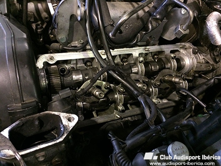

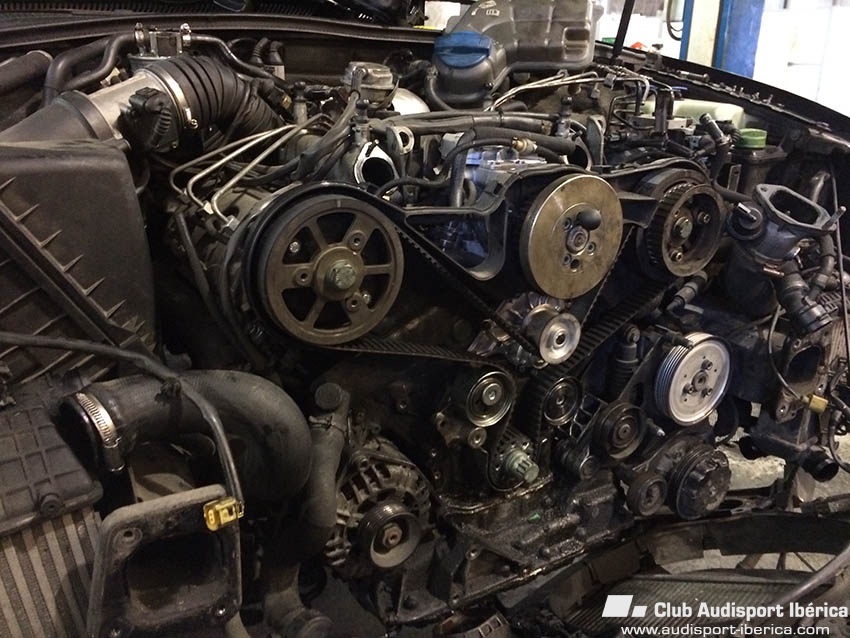

kikemoo Publicado 11 de Febrero del 2016 Denunciar Compartir Publicado 11 de Febrero del 2016 Hace casi un par de años compré un A4 Avant de septiembre del 2002. En concreto mal afamado 2.5 tdi 180CV Quattro tiptronic. En estos meses he podido leer multitud de comentarios de lo malos que salieron y los problemas que daban. Que las levas, los inyectores, la bomba ..... Con todo estos antecedentes, acentuado con que el anterior propietario era un verdadero chapuza me he decidido con un profundo temor a realizar una revisión con puesta a punto profunda. Cambio correa distribución, cambio aceite caja, aceite diferencia, cambio de filtros, limpiezas egr, colectores, caudalimetro..... y por supuesto revisión revisión de las temidas levas. Responder Enlace al comentario Compartir en otros sitios web More sharing options...
kikemoo Publicado 11 de Febrero del 2016 Autor Denunciar Compartir Publicado 11 de Febrero del 2016 Pues todo alegría, con 225.000 Km y casi 14 años esta hecho un chaval, lleno de alegría con unas levas casi como nuevas. Responder Enlace al comentario Compartir en otros sitios web More sharing options...

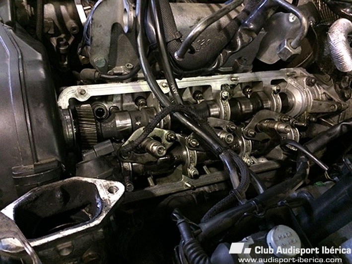

kikemoo Publicado 11 de Febrero del 2016 Autor Denunciar Compartir Publicado 11 de Febrero del 2016 (editado) Este es el otro lado. Viendo lo entero que esta me estoy planteando el potenciarlo en TLR que están de oferta y sale 208€ para intentar conseguir un poco más de empuje dado que lo noto que le pesa el culo. He llamado y por el tema la caja automática y me han dicho que sin problema, que simplemente no le subirían mucho el par para que no sufriera. No sé. Conocéis a alguien con este coche en automático que lo haya potenciado. Un saludo. Editado 11 de Febrero del 2016 por kikemoo Responder Enlace al comentario Compartir en otros sitios web More sharing options...

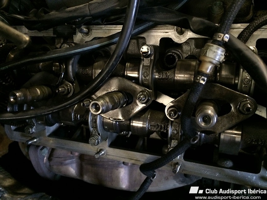

kikemoo Publicado 22 de Febrero del 2016 Autor Denunciar Compartir Publicado 22 de Febrero del 2016 Hola, El martes de la semana pasada recogí el coche de taller todo parece que bien. El miércoles viaje de Málaga/Granada/Málaga (+-280km) y el coche cada vez tiraba menos y a la vuelta paré a comer y el motor a relentín daba saltos. Hoy lunes lo a visto el mecánico que la cambio y lo ha tenido que desarmar todo... se ha partido la base donde agarra el tensor quemando la correa nueva y no se que más.... menuda ruina. saludos. Responder Enlace al comentario Compartir en otros sitios web More sharing options...
kikemoo Publicado 22 de Febrero del 2016 Autor Denunciar Compartir Publicado 22 de Febrero del 2016 Ha roto cinco caballetes del árbol de levas y me dice el mecánico que gracias a eso puede que no afecte a las válvulas Responder Enlace al comentario Compartir en otros sitios web More sharing options...

kikemoo Publicado 22 de Febrero del 2016 Autor Denunciar Compartir Publicado 22 de Febrero del 2016 Todo el kit de ditribución era nuevo y completo. Lo que se ha roto es el tensor, ha sido el soporte donde se fija el tensor, el tensor esta nuevo. Todo apunta que lo ha tensado demasiado y eso según dice que tiene una amplia esperiencia en este motor. Mañana me enterare si a afectado a las válvulas. No sé si será verdad, pero me ha dicho que no suele afectar a las vávulas que estas estan rectas y parten antes los caballetes. Espero que sea verdad. Responder Enlace al comentario Compartir en otros sitios web More sharing options...
WAJE Publicado 23 de Febrero del 2016 Denunciar Compartir Publicado 23 de Febrero del 2016 No suelen doblar valvulas, efectivamente parten antes los caballetes, pero nunca esta de mas comprobarlo jejejeje. Vaya curro te estas pegando, los AKE normalmente si se han mantenido bien no tienen problemas de arboles, mi padre lleva con uno 280000 km y, aunque hace tiempo que no lo miramos, a los 230000 aproximadamente, estaba perfectos. Por lo demas y por mucho que diga la gente son motores realmente fiables y buenos, con sus defectos como todos, pero muuyyy bueno, yo estoy encantadisimo. SALUDOS Responder Enlace al comentario Compartir en otros sitios web More sharing options...
