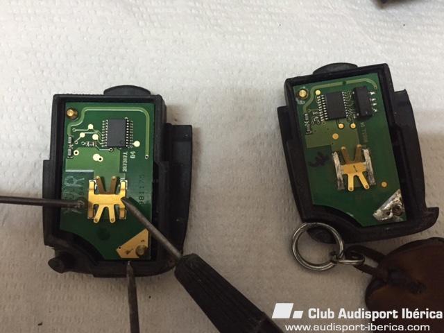

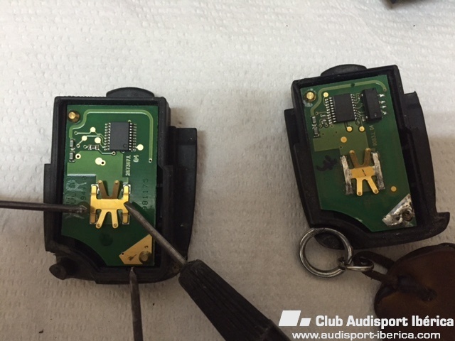

bemmequer Publicado 12 de Febrero del 2016 Denunciar Publicado 12 de Febrero del 2016 Como muchos sabéis siempre he tenido problemas con el mando, lo programaba y funcionaba unos días y luego dejaba de funcionar, comprobé el mazo de cables de la puerta, un cable roto , lo reparé pero el mando seguía igual, la OCU está bien sin problemas, lo deje por imposible hasta que la semana pasada abrí el mando para limpiarlo y observe que uno de los bornes que lleva junto a la pila no hacía contacto por lo que reestañe los contactos volví a programar con el vag y después de una semana funciona perfectamente. Lo he hecho en los dos mandos. Como se puede ver en las fotos se estaña donde están las puntas de los destornilladores Os pongo unas imágenes para que veáis donde hay que estañar y si os pasa lo solucionéis. Un saludo. Responder

merchi Publicado 18 de Noviembre del 2016 Denunciar Publicado 18 de Noviembre del 2016 Como muchos sabéis siempre he tenido problemas con el mando, lo programaba y funcionaba unos días y luego dejaba de funcionar, comprobé el mazo de cables de la puerta, un cable roto , lo reparé pero el mando seguía igual, la OCU está bien sin problemas, lo deje por imposible hasta que la semana pasada abrí el mando para limpiarlo y observe que uno de los bornes que lleva junto a la pila no hacía contacto por lo que reestañe los contactos volví a programar con el vag y después de una semana funciona perfectamente. Lo he hecho en los dos mandos. Como se puede ver en las fotos se estaña donde están las puntas de los destornilladores Os pongo unas imágenes para que veáis donde hay que estañar y si os pasa lo solucionéis. Un saludo. Que bueno!!! despues de 7 años sin funcionar un mando acabo de ver el brico y en 10 min estaba funcionando!!!!! muchas gracias por tu aporte,decir que en mi mando no se observaba nada raro,aparentemente estaba bien . Responder
