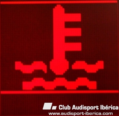

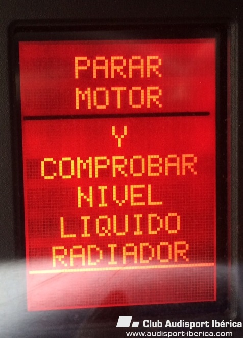

crasbas Publicado 12 de Febrero del 2016 Denunciar Publicado 12 de Febrero del 2016 (editado) Buenas, despues de entrar en la Audi para un ajuste básico del conmutador del freno, el coche ha salido con el FIS avisando de algun problema de Anticongelante o su circuito, el testigo que me sale en cuestíon es como éste. En el taller saben que me gusta cacharrear con el coche, y me han recomendado que cambié un sensor, revise el circuito de anticongelante...pero a simple vista no veo nada goteando ni con mala pinta. He conectado el vagcom y no me tira ningun error, solo dos errores de motor que me comentaron en el taller que eran los catalizadores. No se por dónde seguir, empezar a mirar, o cambiar, os pongo unas imágenes de los testigos en cuestión. Al pulsar el botón izquierdo del cuadro me sale que revise el nivel de líquido del radiador, y no se como hacerlo. ¿Lo llevo a la Audi de vuelta? ¿Por dónde podría empezar a ir mirando? Se trata de un Allroad 2.7t del 2001 Un saludo! Edito para añadir que el testigo aparece unos 5-10 segundos despues de arrancar, bajo cualquier situación (frío o caliente) y hace tres pis hasta dejar el dibujito perenne en el FIS, todos los demás indicadores de temperatura de aceite, agua y batería parece que funcionan perfectamente. Editado 12 de Febrero del 2016 por crasbas Responder

Gori15 Publicado 17 de Febrero del 2016 Denunciar Publicado 17 de Febrero del 2016 Justamente el avisador que me sale a mi hace unos dias. A mi me sale cuando lo recojo por la noche que hace mas frio me sale al arrancar y hace lo mismo que a ti. Lo que al rato se va y rara vez vuelve a salir. Cambie el sensor de temperatura y sigue igual, fevise las conexiones y limpie el conector que va abajo del vaso de expansion y limpie con limpia contactos pero sigue igual. Pase vagcom y no da ningun fallo. Otra cosa que recalco es que la temperauta sube bien a 90 grados y la presion del aceite correcta. Lo unico que queda seria cambiar el vaso de expansion. Responder
