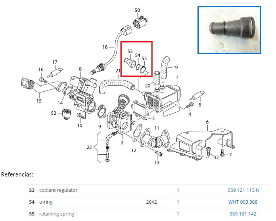

raimon Publicado 11 de Enero del 2021 Denunciar Publicado 11 de Enero del 2021 hace 13 horas, Rid dijo: Tengo las referencias del de la EGR que es el que estuve investigando para buscar, el del principal no, simplemente me lo cambiaron como primera prueba y no rebusqué nada al respecto, pero supongo que con ese no tendrás problemas de identificación. Para el de la EGR, adjunto croquis del etka con referencias incluidas. Además de las del propio termostato que vienen en el croquis: Será necesaria una abrazadera de referencia N 906 870 01 que es la que conecta el termostato por su parte estrecha al manguito 21 Si para el desmontaje te retiran la parte superior del colector de admisión y/o carcasa de filtro de aceite (lo cual NO es imprescindible, en mi caso se pudo hacer sin quitarlos) serían necesarias también las juntas correspondientes: Filtro: 057 198 405 B Juntas colector: 059 129 717 L y 059 131 797 G Ojo!: todo esto para el 3.0 TDI de 2008, desconozco hasta qué punto es igual o no para tu 2.7 Muchas gracias. Responder
