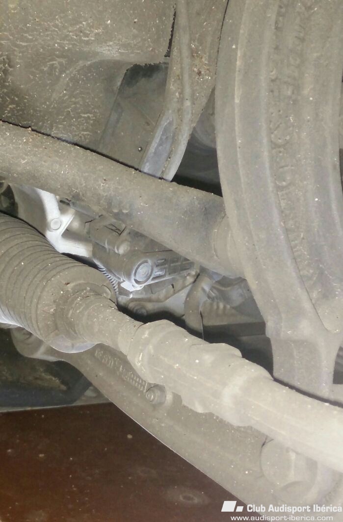

Zihan Publicado 13 de Febrero del 2016 Denunciar Publicado 13 de Febrero del 2016 Pues hoy, después de un año con las piezas rodando por casa toco instalar los faros AFS en un B8 del 2010 siguiendo los pasos de Blus A5 realizo en su día, y con la estimable ayuda de Tineo, Zepequeño, Valderaduey, Calichi, Aitor y Campa. No fue un brico facil por que lo dicifil fue como la seda y lo facil se complico bastante, pero quedo todo instalado y funcionando. Pero resulta que me toco el coche raro....... mi coche no lleva el sensor de nivel delantero izquierdo, el G78, y ahora me da fallo porque no detecta ese sensor. Según todos los esquemas que revise, en todos aparece ese sensor, pero mi coche, del 2010 no lo lleva y hace la regulación de nivel del xenón con el trasero únicamente. La nueva centralita dice que sin ese sensor no trabaja, y aunque me funcionan los faros (hace test de elevación y giro perfectamente) al saltar el fallo ya no actúa ni la nivelación ni el giro. Antes de meterme con la instalación del sensor, me gustaría si es posible que alguien con el AFS de serie y con coche a partir del 2010 me pasase un coding con el Vag del modulo 55 Xenon. A ver si su coche tampoco lleva dicho sensor y podemos solucionar dicho fallo mediante codificación. A ver si hay suerte y os muestro los resultados!! Responder

Tineo Publicado 14 de Febrero del 2016 Denunciar Publicado 14 de Febrero del 2016 (editado) Mi coche con bixenon y sin afs lleva el sensor delantero G78,el modulo de control es 8K0 907 357 B y el coding vigente es el mismo que el de Zihan (0000004) Asi que me temo que el asunto no depende de coding y pasa por instalar ese sensor imprescindible para ese nuevo modulo de control. Lo solventaremos, Jorge!!! Y ahora surge otra cuestión... Estaría bien determinar si a partir de un año de fabricación u otro criterio, no traen el sensor de altura del eje delantero Editado 14 de Febrero del 2016 por Tineo Responder
Zihan Publicado 16 de Febrero del 2016 Autor Denunciar Publicado 16 de Febrero del 2016 Que lo vamos a solventar no me cabe duda!! Parece ser que ya está el sensor listo para un nuevo hogar. En los esquemas viene con la coletilla de "según equipamiento". Parece ser que sobre el 2010 lo debieron de empezar a quitar. Responder
