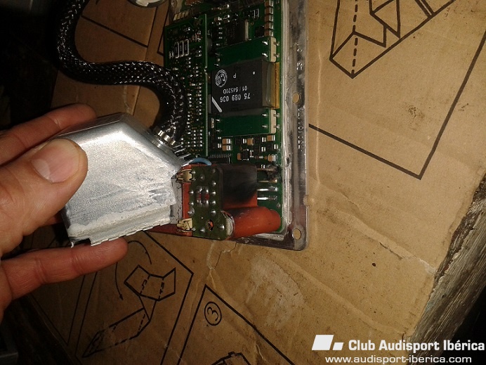

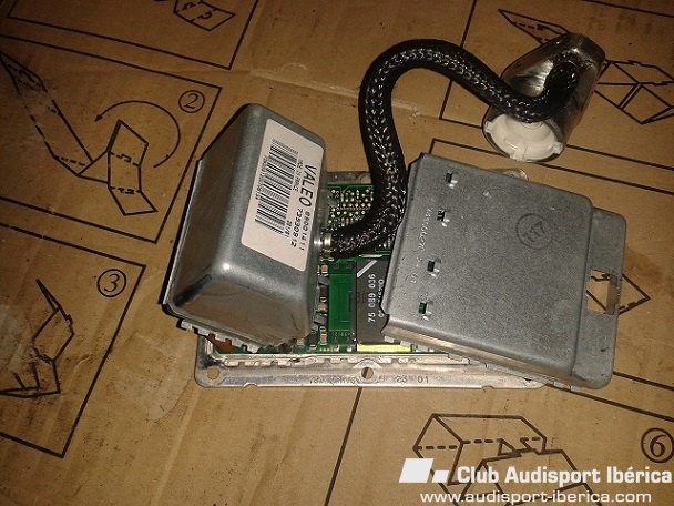

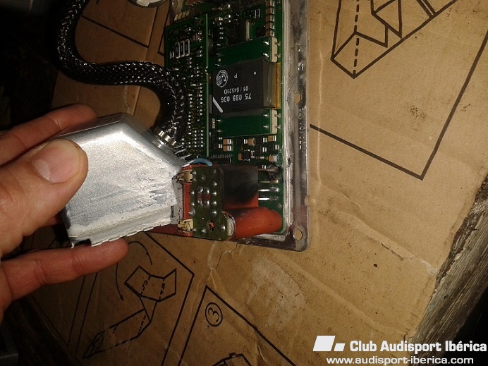

goll1974 Publicado 16 de Febrero del 2016 Autor Denunciar Publicado 16 de Febrero del 2016 He abierto el balastro y me he encontrado con esto.... Responder
goll1974 Publicado 16 de Febrero del 2016 Autor Denunciar Publicado 16 de Febrero del 2016 Otra foto del aparato.... parece que se chamuscado la fuente de alimentación. Responder
