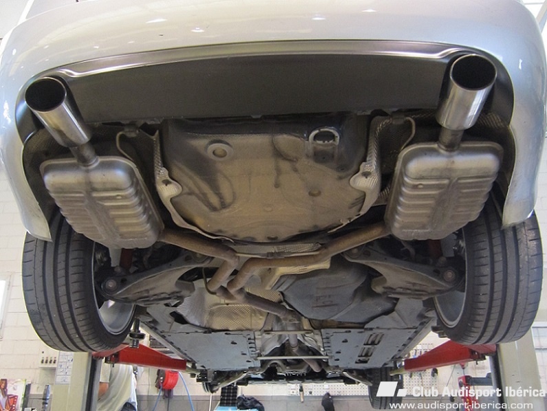

Peixet Publicado 17 de Febrero del 2016 Denunciar Publicado 17 de Febrero del 2016 Placebo, te pongo una foto de mis escapes por si te puede servir (viene con esos de serie). Es un B7 2.0 TDI 16 v de 170 CV Responder

Carlisu84 Publicado 17 de Febrero del 2016 Denunciar Publicado 17 de Febrero del 2016 Placebo, te pongo una foto de mis escapes por si te puede servir (viene con esos de serie). Es un B7 2.0 TDI 16 v de 170 CV Escape A4 2.0 170 cv.jpg Por lo que veo este tambien te vale. Responder
