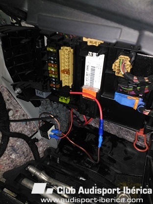

JorgeGR Publicado 22 de Febrero del 2016 Autor Denunciar Publicado 22 de Febrero del 2016 Relé puesto para la cámara, es bien fácil, no molesta y funciona solo cuando pones la macha atrás. Responder
