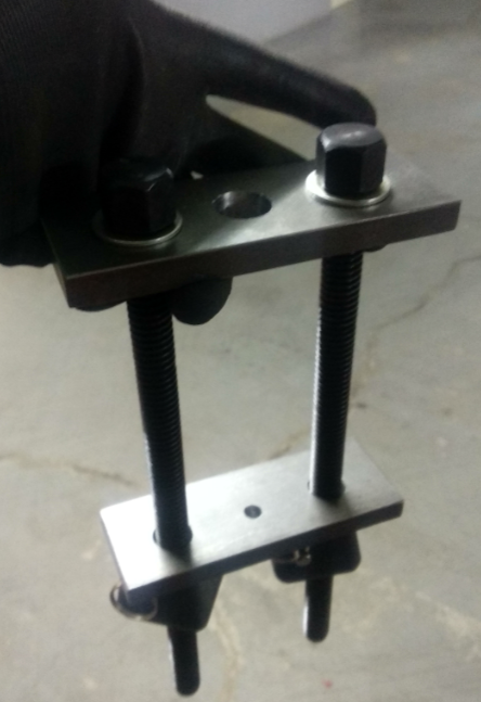

ernfer Publicado 20 de Abril del 2021 Denunciar Publicado 20 de Abril del 2021 Refloto este tema por si alguno (como yo) está buscando ayuda después de toparse con el tonillito de marras que no sale. En mi caso para querer cambiar amortiguadores, por lo que compré los compresores de muelles. Aprovechando estos me he hecho un par de pletinas y digo yo que con esto no podrá resistirse y saldrá sin esfuerzo. El agujero pequeño de abajo será para poner un M8 con tuerca y contratuerca para que haga de botador y el agujero grande de arriba para que vaya retrocediendo la cab eza del tornillo. No lo he probado aún, pero la teoría me dice que sí, verdad? Responder
Marcote Publicado 20 de Abril del 2021 Denunciar Publicado 20 de Abril del 2021 hace 1 hora, ernfer dijo: Refloto este tema por si alguno (como yo) está buscando ayuda después de toparse con el tonillito de marras que no sale. En mi caso para querer cambiar amortiguadores, por lo que compré los compresores de muelles. Aprovechando estos me he hecho un par de pletinas y digo yo que con esto no podrá resistirse y saldrá sin esfuerzo. El agujero pequeño de abajo será para poner un M8 con tuerca y contratuerca para que haga de botador y el agujero grande de arriba para que vaya retrocediendo la cab eza del tornillo. No lo he probado aún, pero la teoría me dice que sí, verdad? Muyyy bien currado sí señor.... Pienso como tú debe de funcionar Responder
juanitoa6 Publicado 20 de Abril del 2021 Denunciar Publicado 20 de Abril del 2021 Gran invento! Responder
