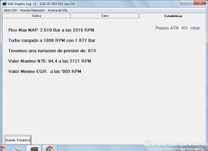

hola compañeros, pues enseño uno de mis log que hice hoy, repare la bomba de inyeccion, cambie la n75 de mi coche que es de las antiguas por la moderna de conector tipico de los leon etc, limpie intercooler, revise colectores y cambie todos los retornos y las mangueras de vacio para empezar de cero, aver que os parece.por cierto mi coche es un audi a3 1.9 tdi 110cv ahf del 97.
