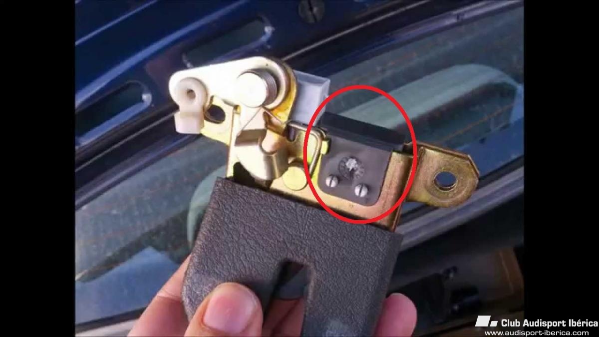

chips2 Publicado 25 de Febrero del 2016 Denunciar Publicado 25 de Febrero del 2016 En la cerradura del maletero hay un interruptor dentro protegido con una gomilla, se queda trabada, yo raje la goma, o chinchas un poco... y al final funciona. Os recomiendo que desmontes la cerradura del sitio. Responder
Gilber Publicado 26 de Febrero del 2016 Denunciar Publicado 26 de Febrero del 2016 En la cerradura del maletero hay un interruptor dentro protegido con una gomilla, se queda trabada, yo raje la goma, o chinchas un poco... y al final funciona. Os recomiendo que desmontes la cerradura del sitio. Yo la saque e intente buscar el dichoso interruptor sin exito... Responder
montamonty Publicado 1 de Marzo del 2016 Autor Denunciar Publicado 1 de Marzo del 2016 yo le cambie el interruptor y nada... Responder
Gilber Publicado 1 de Marzo del 2016 Denunciar Publicado 1 de Marzo del 2016 yo le cambie el interruptor y nada... No tendras alguna foto o algo de como cambiar el interruptor, no? Responder
montamonty Publicado 2 de Marzo del 2016 Autor Denunciar Publicado 2 de Marzo del 2016 yo le cambie el interruptor y nada... No tendras alguna foto o algo de como cambiar el interruptor, no? Debes quitar la cerradura con dos tuercas que tiene , desenganchas la varilla del picaporte y la sacas y una vez fuera si te fijas por la parte de arriba veras como una tapita que se engancha con dos especie de remaches , sacando esos remache y levandanto la tapita , lo que verás dentro gris es el interruptor Responder
Gilber Publicado 2 de Marzo del 2016 Denunciar Publicado 2 de Marzo del 2016 yo le cambie el interruptor y nada... No tendras alguna foto o algo de como cambiar el interruptor, no? Debes quitar la cerradura con dos tuercas que tiene , desenganchas la varilla del picaporte y la sacas y una vez fuera si te fijas por la parte de arriba veras como una tapita que se engancha con dos especie de remaches , sacando esos remache y levandanto la tapita , lo que verás dentro gris es el interruptor Es un pre-restyling, ¿verdad? Mi cerradura no tiene esa parte... Responder
montamonty Publicado 3 de Marzo del 2016 Autor Denunciar Publicado 3 de Marzo del 2016 Entonced no te puedo ayudar, lo siento pero tendra el mismo mecanismo seguro si le quitas la funda esta negra que lleva por fuera Responder
Gilber Publicado 4 de Marzo del 2016 Denunciar Publicado 4 de Marzo del 2016 (editado) Entonced no te puedo ayudar, lo siento pero tendra el mismo mecanismo seguro si le quitas la funda esta negra que lleva por fuera Le he quitado la funda y todo y no doy con el dichoso interruptor XDDe todas formas, muchas gracias por la ayuda! Editado 4 de Marzo del 2016 por Gilber Responder
