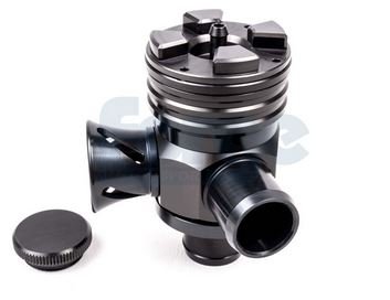

evi98 Publicado 8 de Octubre del 2019 Denunciar Publicado 8 de Octubre del 2019 Saludos @porter, enhorabuena por tu proyecto, lo veo muy completo y bien calculado , yo estoy pensando hacer repro stage 1 a un 1.8t motor AUM que lleva el turbo K03, con llegar a 190cv por ahora me vale, mi pregunta es la valvula forge 008 que has montado es recirculatoria y de descarga, solo descarga o solo recirculatoria? Por lo que me he informado para que la centralita funcione bien hay que instalar una recirculatoria, es asi? He visto que forge tiene valvulas recirculatorias y a la vez de descarga, sabrias decirme si puedo montar una como esta? Un saludo!! Responder
porter Publicado 16 de Octubre del 2019 Autor Denunciar Publicado 16 de Octubre del 2019 Hola buenas, yo llevo la recirculatoria como la de serie. La que pones tu tambien te valdria si le pones la chapa que trae. Las blow off las que suenan el psss cuando cambias de marcha producen mas lag perdiendo algo de rendimiento. La mia se oye al llevar toda la admision en 3" en aluminio, si le pongo el filtro conico suena mas que con la caja de serie Un saludo Responder

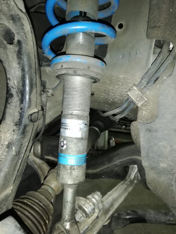

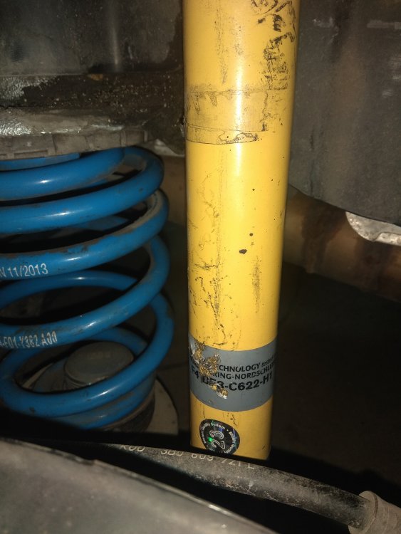

porter Publicado 1 de Junio del 2020 Autor Denunciar Publicado 1 de Junio del 2020 Subo unas fotos de lo que le he ido haciendo en este tiempo. Le puse la suspension roscada bilstein b14, son de segunda mano pero las vi a buen precio y las pille. Le puse un filtro de aire bmc cda. Lo ultimo que le puesto Unas llantas de Audi Rs4 b5 originales. Un saludo Responder

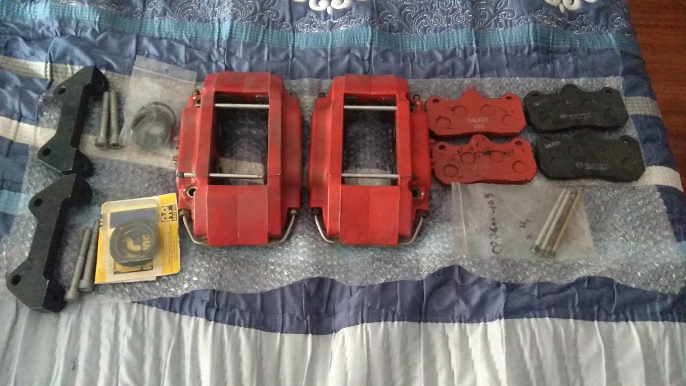

porter Publicado 1 de Junio del 2020 Autor Denunciar Publicado 1 de Junio del 2020 Lo siguiente que hare sera montar alante unos frenos de 330mm de mercedes benz w203 con pinzas ap racing de 4 pistones. Me falta comprar los discos delanteros. Un saludo Responder

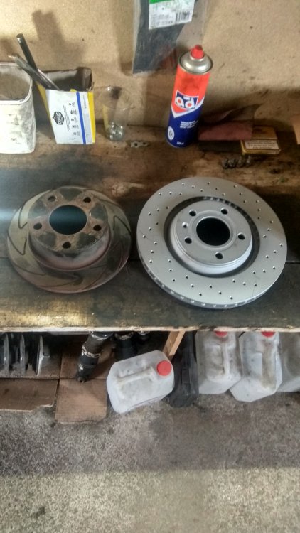

porter Publicado 1 de Junio del 2020 Autor Denunciar Publicado 1 de Junio del 2020 Para la frenada trasera pondre unos frenos de 300mm de audi S4 b6-b7, con sus pinzas, que ya tengo todo, solo me hace falta fabricarme los adaptadores para las pinzas y comprar unos latiguillos de frenos mas largos. Una foto para que veais la diferencia, a la izquierda los actuales que llevo, en medida original 245mm y a la dcha los de audi S4 b6 en 300mm Un saludo Responder
