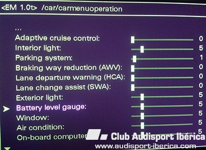

A3130 Publicado 22 de Febrero del 2016 Autor Denunciar Publicado 22 de Febrero del 2016 Le as puesto valor 5? Enviado desde mi iPhone 6 utilizando Tapatalk si Haber si puedo esta tarde y subo unas fotos salu2 Responder

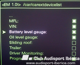

A3130 Publicado 22 de Febrero del 2016 Autor Denunciar Publicado 22 de Febrero del 2016 Aki paso las fotos para que veais como esta activada la casilla de bateria y el valor 5 en la ventana camenuoperation. Lo que veo diferente es el apartado cardevextdevicelist que en mi menu verde se llama carextdevicelist, es el unico sitio apartado donde he encontrado lo de la bateria. En esta version que tengo es imposible activar el nivel de bateria?? Responder

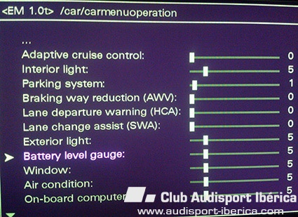

A3130 Publicado 22 de Febrero del 2016 Autor Denunciar Publicado 22 de Febrero del 2016 Adjunto la otra imagen, no me deja adjuntar dos en un mismo post Responder
edelvice Publicado 22 de Febrero del 2016 Denunciar Publicado 22 de Febrero del 2016 Tiene pinta de estar bien activado Pueva a reiniciar el mmi para que se apliquen los cambios... Nose que consejo más te puedo dar suerte Enviado desde mi iPhone 6 utilizando Tapatalk Responder
